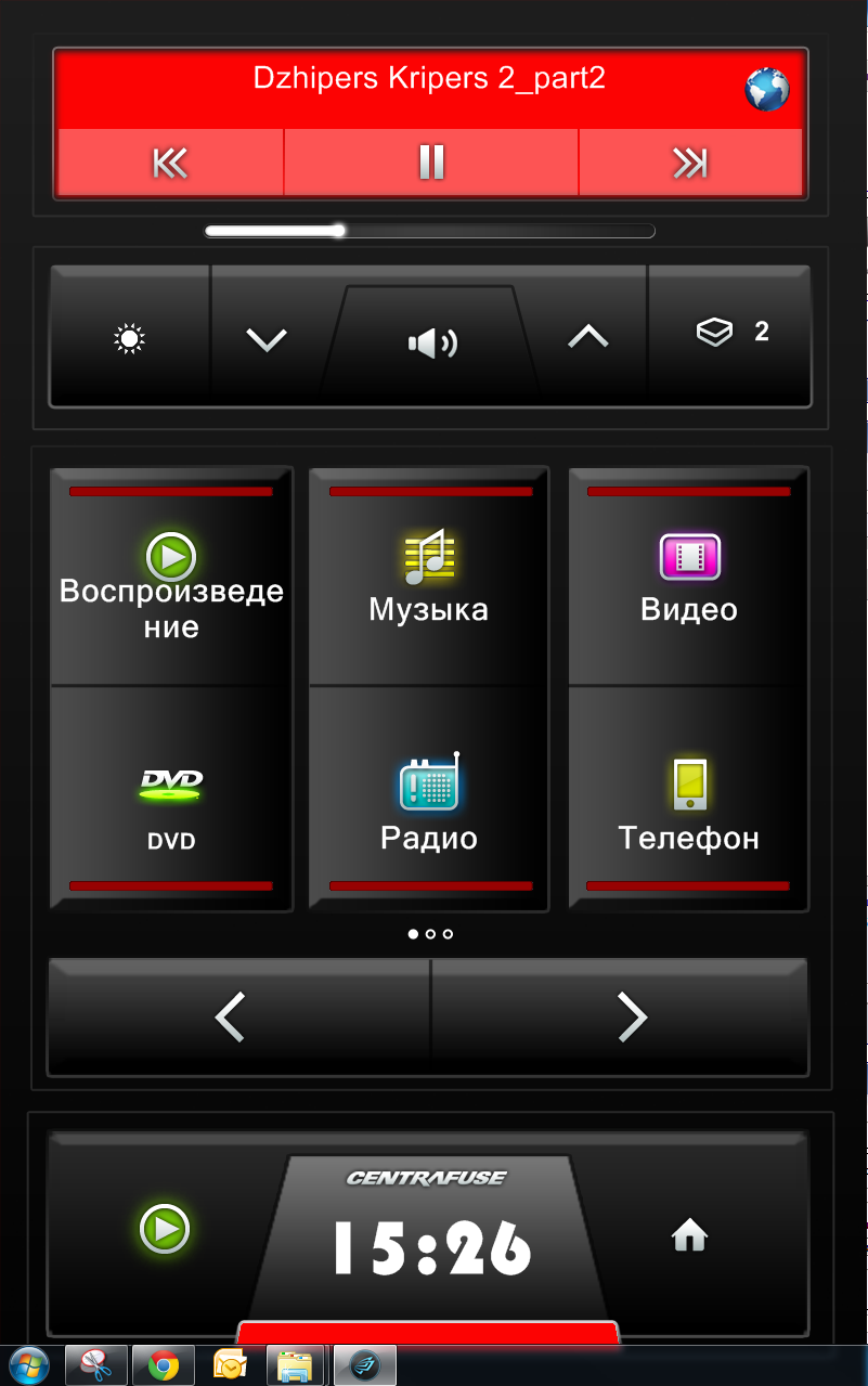

    у тебя в 81 посте на скрине где микшер слово "воспроизведение" не умещается на кнопку. Как это слово заменить можно? В SDD 3.5 поковырялся, но что-то не выходит, вообще название с кнопки пропадает.

    в файле скина поправь размер шрифта 14px замени на 10px
    <SECTION id="Mixer" icon="Mixer" effect="ToApp" bounds="0;40;800;303" off="MixerOff" down="MixerDown">
    <CONTROLS>
    <CONTROL type="Label" id="DeviceCount" bounds="100;156;40;39" fontclass="Button20" fontstyle="yoffset:-8;color:#333333" />
    <CONTROL type="Label" id="DeviceLabel" bounds="10;188;142;30" fontclass="Button20" fontstyle="size:14px;color:#FFFFFF" autoload="False" />

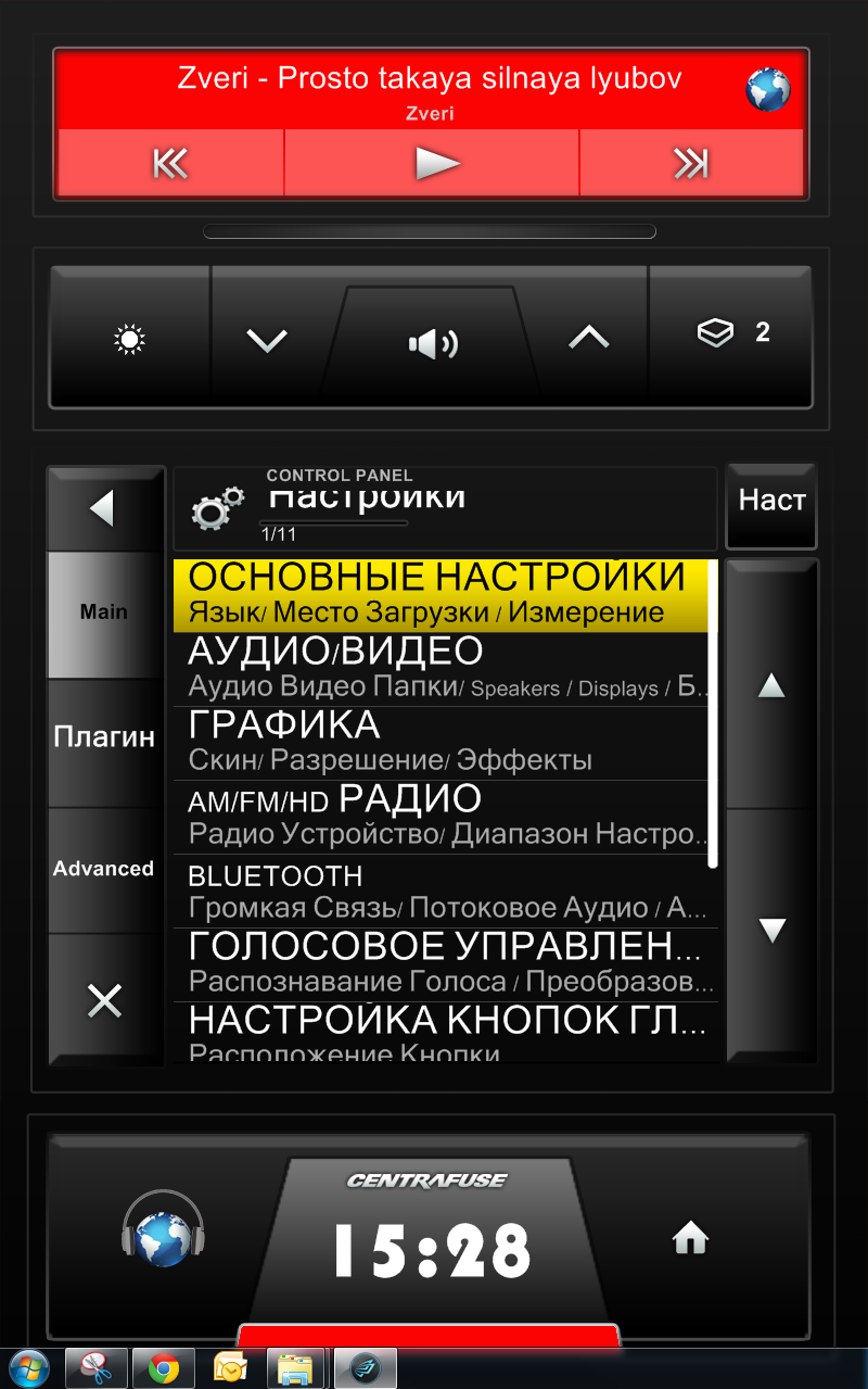

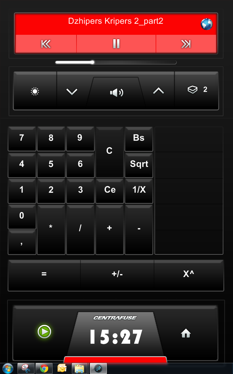

    Выкладываю свой вертикальный скин с некоторыми плагинами
    разрешение 800*1280
ID:	13488   Нажмите на изображение для увеличения.
ID:	13489   Нажмите на изображение для увеличения.
ID:	13490   Нажмите на изображение для увеличения.

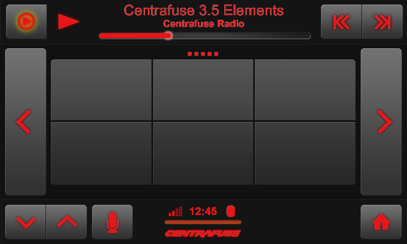

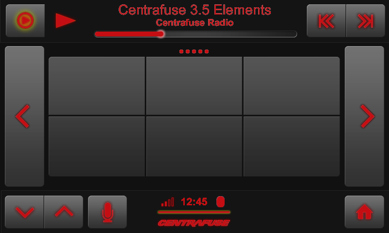

    Цитата Сообщение от sp_1969 Посмотреть сообщение
    Ребят. Так кто какой скин в Audi юзает? Близкий к подсветке авто... А?
    не могу бросить тебя в беде, просто очень занят был и доделывал вертикальный скин, прикинь эти картинки по цвету в машине,
    оттенок слабо отличается на домашнем компе а, в машине разница заметная
Название:	Без имени-1.png
ID:	13502   Нажмите на изображение для увеличения.
Название:	Без имени-2.png
ID:	13503   Нажмите на изображение для увеличения.
