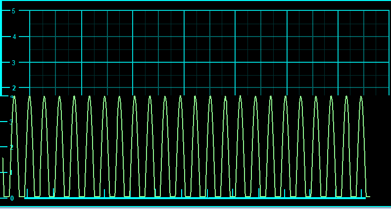

  3. #53
    По умолчанию Re: Осциллограф на Arduino .
    Вот думаю что шкала будет идеальной. Нужно ориентироваться по вершинам синусоиды. Длительность между вершинами равна 200мкс
    потом добавлю кнопочки х5, х10, х20

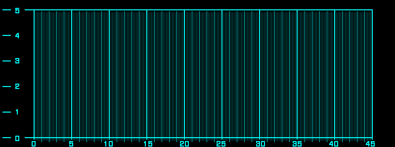

    Вот пробный вариант.
    Мой проект

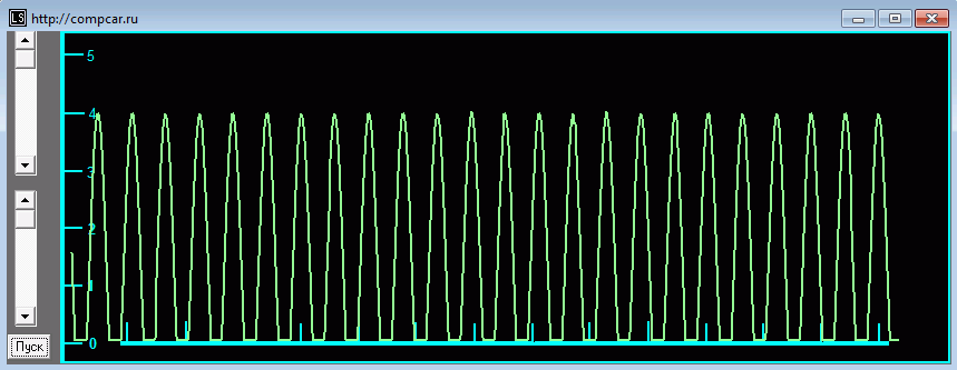

    Шкала не стыкуется с приложенным изображением, видно по вехушкам синусоиды
ID:	13271   Нажмите на изображение для увеличения.
    Последний раз редактировалось Chip; 01.11.2011 в 01:41.

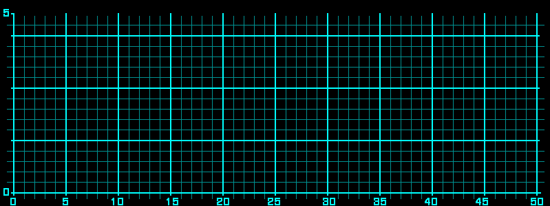

    Извеняюсь. Сонный был, среди ночи накарябал не пойми что. Вот эта должна совершенно точно подходить. На вольты не нарисовал, как разберусь дорисую. Там чет не совподает совсем. Какая чувствительность входа? пробовал лабор бп максимум 1.07в и уже показывает на шкале в проге 5в. Как в новой версии цеплять щуп? я пробовал как и со старой версией сигнал на аналоговый порт "0" В прошивке увидел 9 и 5 порты настроенные на выход, для чего это?

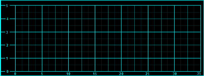

    Да ты прав она лишняя, только рябь в глазах от нее. Вот я думаю оптимальный вариант.

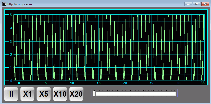

    Во блин, одновременно написали
    Отлично, то что надо!!!
    Спасибо большое.
    Как доделаю кнопочки выложу новую версию
