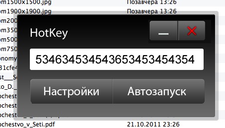

    Не могу разобраться с автозагрузкой, если запускать через реестр при загрузке компа вылетает ошибка что фаил не найден.
  2. #222
    29.12.2010
    36
    203
    По умолчанию Re: Адаптер рулевых кнопок.
    1. Не хватает прав
    2. В ярлыке указана рабочий каталог?
  3. #223
    В свойствах-> расположение? Указан путь к файлу
    Программа запускается на с ошибкой , скорее всего из программы не загружается какой то из файлов.
    Последний раз редактировалось Chip; 26.10.2011 в 14:05.
  4. #224
    07.11.2010
    198
    путь к конфигу указан относительный. а при старте из реестра обычно wd=%systemroot% , где конфига нет
  5. #225
    Спасибо за наводку буду побывать
  6. #226
    Функция GetDir(0,dir);
    не подошла, ошика так и вылетает
    Функция Application.ExeName
    вроде подходит, сейчас подправлю все и попробую
    Пока решил переделать дизайн
    В таком стиле
    • Тип файла: jpg des.jpg (33.1 Кб, Просмотров: 2594)
