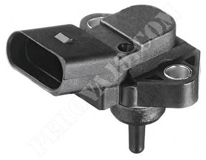

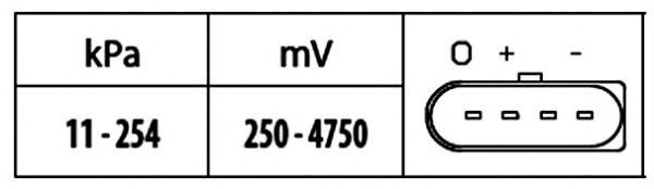

    Здравствуйте, как правильно считать с штатного (работающего) датчика давления впуска значения, чтобы не было помех от ардуины на нем. Вложение 18417 Интересует все подробности, т.к. ниразу такого не делал, ардуино нано. Делается для снятия данных по давлению турбины, снятие данных через OBDII - показывает - не фактические данные, а запрашиваемые, вот хочется напрямую подключиться.
