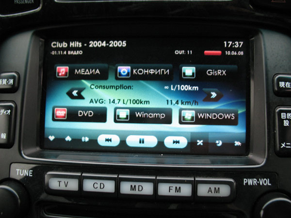

    Пример работы плагина совместно с LogoDashboard:
  8. #18
    По умолчанию Re: Плагин AVCLan
    У меня уже руки чешуться
