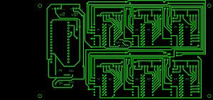

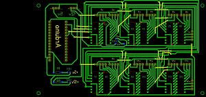

    Вот что у меня получилось с DIP корпусами. Изначально делал под односторонний текстолит с перемычками, потом нашёл кусок двухсторонний и кое что допилил.
    размеры получились высота90 ширина 170(примерно)
    п.с. строго не судите первый раз делал.
    в планах сегодня: разведу хлорное железо, фотки выложу.

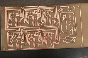

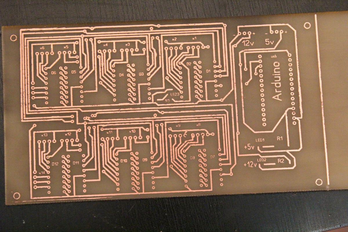

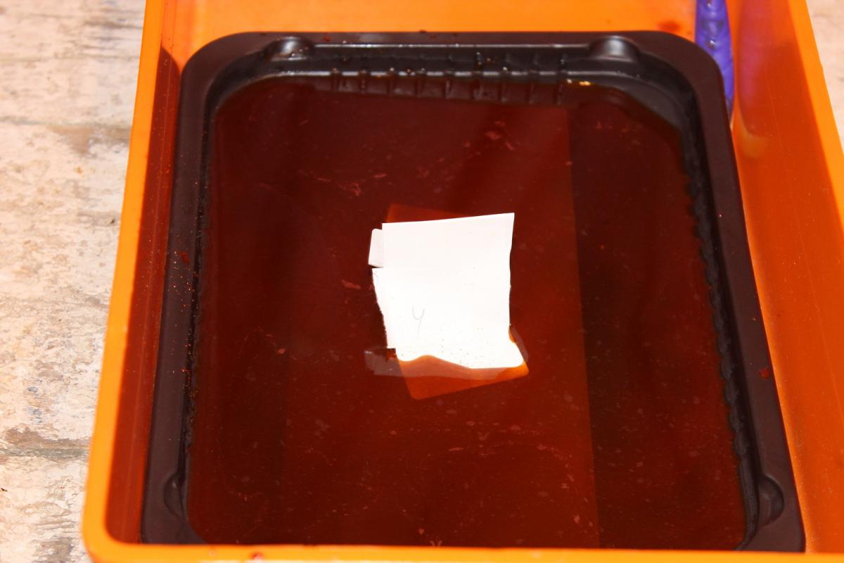

    вот что вышло.... Травил плату первый раз в жизни... Технология ЛУТ рулит щас просвердю отверстий, пролужу глицерином соберу и покажу конечный результат.

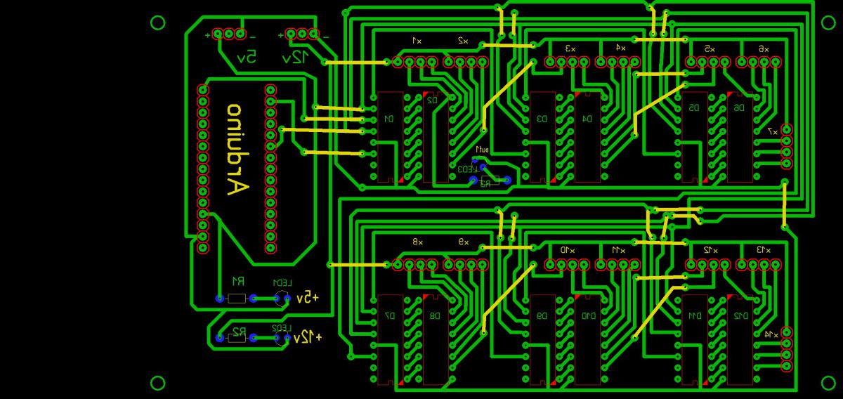

    Всё что жирным я поменял каналов было 30 сделал 42 и внизу было числа 6 сделал 8(чисто эксперементально)
    Первые 4 регистра работают нормально а 5 и 6 путают выводы. работать вроде работает но на разьёмах ерунда.
    п.с. в печатке ошибка!!! как запущу всё целиком выложу подробный отчёт.
