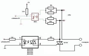

    Рекомендую использовать новую версию полноценного многоканального Dimmer
    В процессе проб и ошибок нарисовали 100% рабочую схему и нормально работающий скетч. В процессе обсуждения выяснилось что нельзя использовать в Dimmer оптроны MOC30xx с детектором нуля
    Всем спасибо за помощь.

    Схему несколько раз проверил... все правильно.
    На счет деталей, все точно так же как на приведенной здесь схеме, за исключением:
    1. Вместо резистора 1к поставил 510 Ом
    2. Вместо резисторов 330 Ом, поставил 470 Ом
    3. Симистор вместо ВТ138 поставил ВТ136.
    Не думаю что это могло повлиять так на работу...
    Кстати, на буржуйськом форуме схема чуть другая.. там еще конденсатор подключен 0.1мкФ...
    Да, и еще, если к 10-тому выводу (тот что диммер) подключить светодиод (через резистор естественно), то видно что его яркость занижена, и он как бы мерцает быстро...

    По умолчанию Re: AC dimmer 220V 50Hz
    Отсечка происходит на симисторе, а импульс включающий оптрон он фиксированный.
    Импульс включает оптрон , а потом оптрон при достижении 0 в нагрузке сам выключается
    А где выпрямительный мост или второй оптрон в схеме?
    Почему используете одну полу-волну синусоиды?
    С мостом нуль не отловить
    28.11.2010
    60
    241
    229
    Если не ставить на выходе моста конденсатор, то ловится на раз.
    Если все оставить как на схеме, то на выходе оптрона будет прямоугольный сигнал 50 гц, а если поставить мост перед оптроном, то получим короткие импульсы в момент прохода синусоиды через ноль и частота станет 100 гц.
