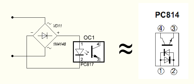

    Самый простой вариант перейти на другой оптрон PC814 и никакой доработки. Внизу рисунок и там думаю все понятно нарисовано.

    а с 4n35 чтото реально придумать? просто в ближайшие дни нет возможности купить новый оптрон.. а 4n35 есть несколько шт...
