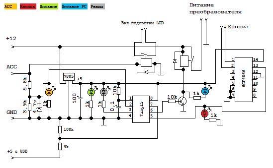

    На неделе буду собирать что то подобное спасибо товарищу yurich38 за схему
    Но планирую собрать на меге восьмой + туда же попробовать приделать включение усилителей.
    алгоритм работы:
    при включении АСС..
    включаем питание преобразователя, ждем Х-сек, нажимаем кнопку, ждем Y-сек, считаем что комп включен
    при отключении...
    гасим подсветку LCD, ждем М-мин, нажимаем кнопку, ждем Y-сек, считаем что комп выключен, ждем N-сек и отключаем питание..
    для данной прошивки.
    X-10сек Y-50сек M-15мин N-30сек
    Если состояние АСС изменилось до нажатия кнопки. то процесс включения/отключения будет отменен.
    Если после, процесс будет доведен до конца.
    т.е. если кратковременно включить АСС то будет включен преобразователь и через 30 сек выключен.
    Исключительные ситуации в программе:
    Если комп отключился сам (не по нажатию кнопки) - отключить питание преобразователя
    Если после нажатия кнопки спустя 70сек. комп не выключился/включился - отключить питание преобразователя
