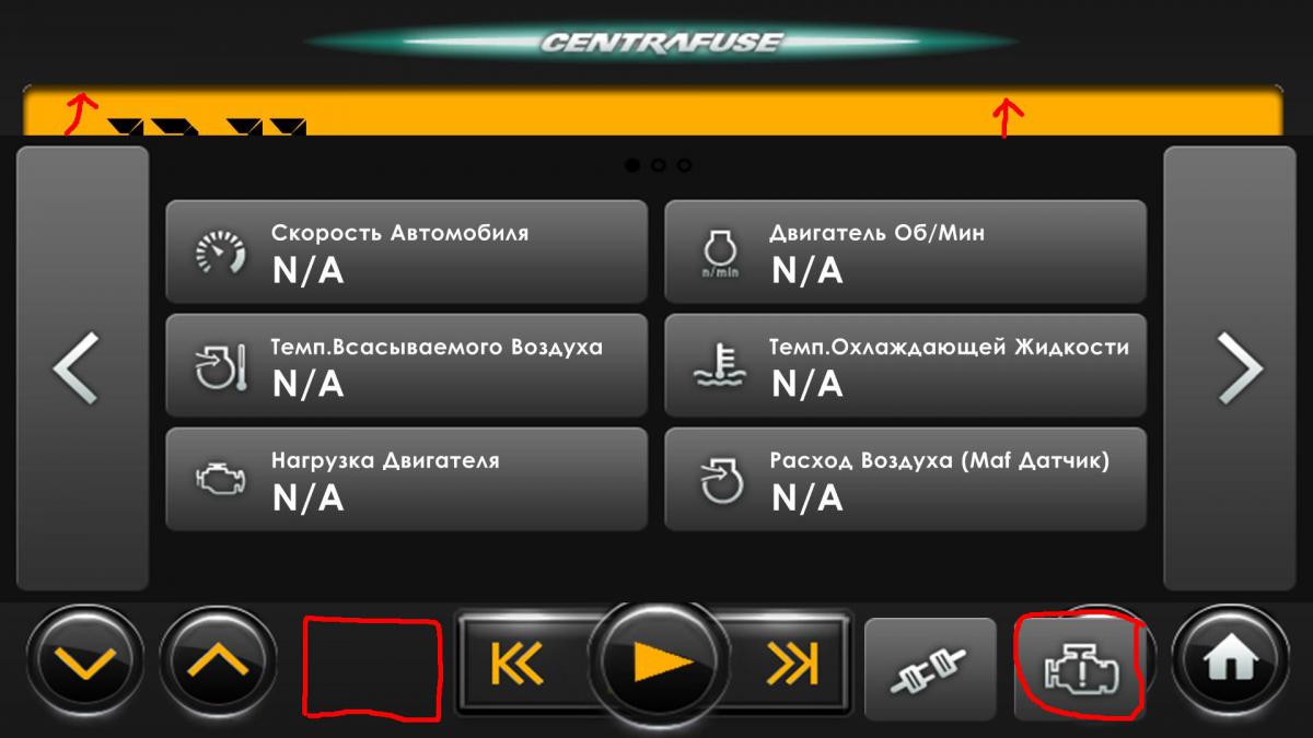

    Здравствуйте!
    Подскажите пожалуйста, как единицы сделать такими, что бы не были на семёрку похожи.
    и как кнопку перетащить, чтобы не закрывала другую, и основное окно вверх подтянуть.
    И ещё вопрос не по теме, сильно не пинайте, где покопаться, чтобы музыка после загрузки автоматом запускалась? В настройках кнопка активна, но стоит выйти из CF и по новой зайти, так нужно музыку заново грузить и указывать с какой папки (в настройках всё прописано).
    Да и спасибо за проделаную и проделываемую работу. Это здорово!

    что бы перетащить кнопку надо в файле плагина skin.xml
    уменьшить значение выделенное красным
    <CONTROL type="DynButton" id="CheckEngine" action="Centrafuse.OBDII.CheckEngine" bounds="618;522;81;68" effect="" fontclass="Button20" fontstyle="xoffset:-26px;yoffset:3px;case:upper" textenable="false" text="AppLang.OBDII.CheckEngine" tabindex="2" off="AlertOff" down="AlertDown" />
    а что бы плагин плагин поднять выше уменьшить на до это значение выделенное синим
    <SECTION id="OBDII" effect="ToApp" bounds="0;88;800;424" off="ODBIIOff1" down="ODBIIDown1"
    numpages="3" itemsperpage="6">
    <DIALOG id="MIL" effect="ToApp" bounds="0;88;800;304" off="MILOff" down="MILDown">

    спасибо большое! А по циферкам не подскажете? Или это не так просто сделать самому?
  8. #128
    Гуру Аватар для reanon
    02.03.2009
    927
    713
    исходи из токо что система координат такая, а там еще орентируйся от кнопки volumeup по моему. отступи от нее кдето 86 пикселей и вроде там будет твоя кнопка, и также с положением окна
