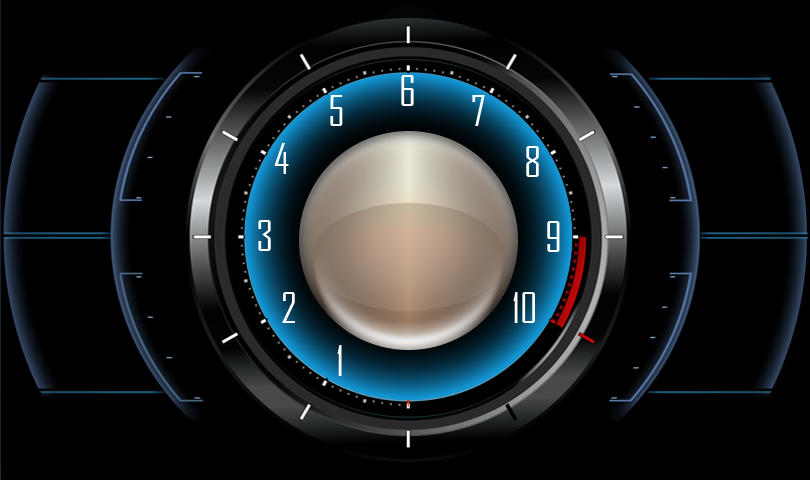

    еще хочу нарисовать скин к VOBD
    на первом скрине стандартный, а второй который хочу сделать
    а за одно и скин под центрифугу в подобном стиле
ID:	13646   Нажмите на изображение для увеличения.

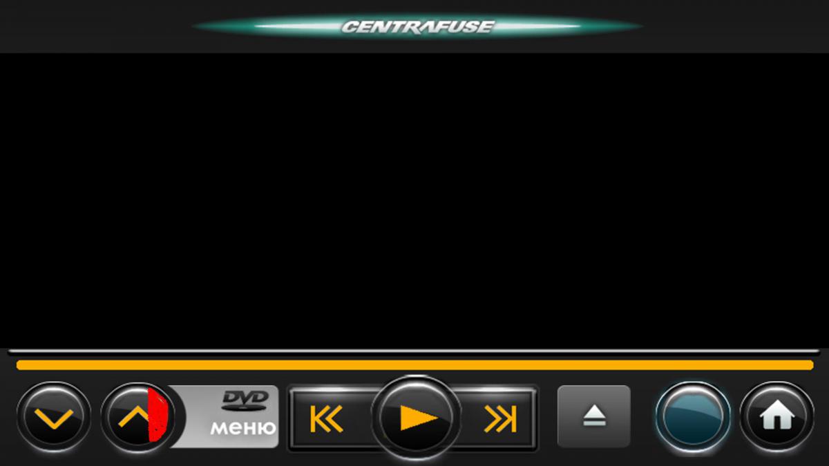

    Подскажите еще пожалуйста, где подправить?. Нажимаю + громкости (в зоне выделено красным) срабатывает кнопка DVD меню

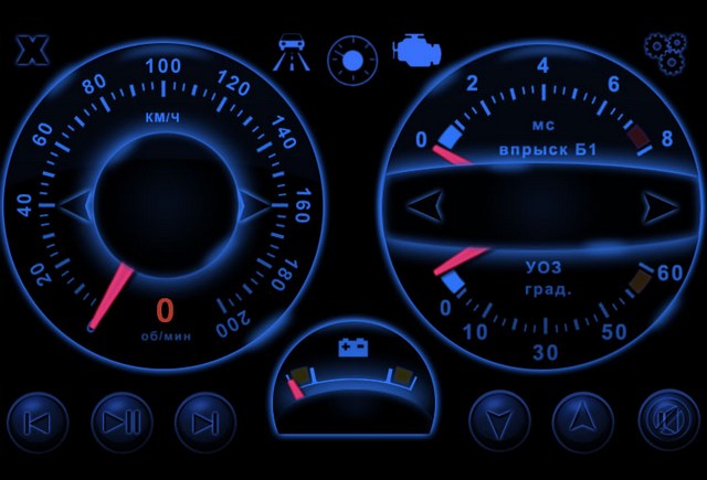

    как вам такой вариант???
    1 подключен интернет
    2 отключен интернет
    3 плеер
ID:	13658   Нажмите на изображение для увеличения.
Название:	не конект.PNG
ID:	13659   Нажмите на изображение для увеличения.
  9. #189
    Гуру Аватар для reanon
    02.03.2009
    927
    714
    так же как в 185 посте
    только в секции DVD и вторая пара цифр это размер кнопки
    2 отключен интернет
    3 плеер
    оч красиво ) а под какое разрешение будет ?
