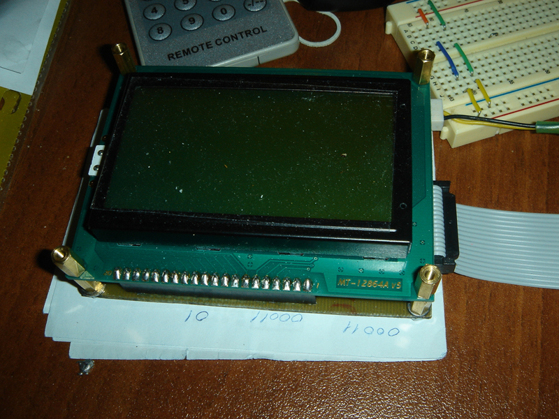

    И вопрос по ЖК индикатору, а dem128064a подойдёт?

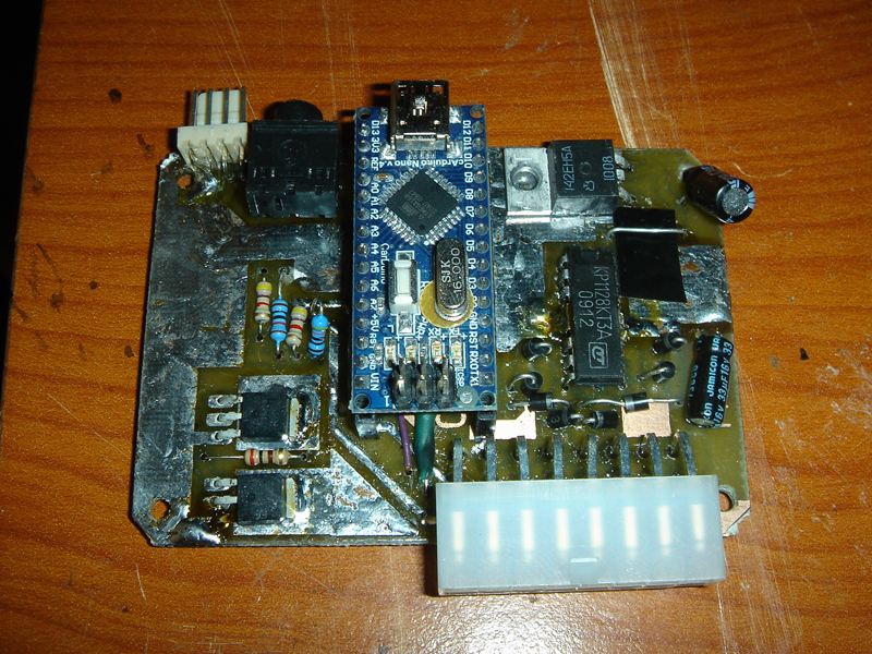

    dem128064a просто так не подойдет - там контроллер S6B0107. Я использовал библиотеки ks0108 и немного их переписал для инверсии данных (для удобства монтажа 74hc595).
    На всякий случай выкладываю печатные платы в формате SL4. Имхо, не самые удачные, но погнался за габаритами и корпусом BOX-M31. Поскольку плату индикатора я изначально делал для другого устройства, где он питался от отдельного 7805, ничего менять не стал. Вреда никакого, по-моему, от этого нет.

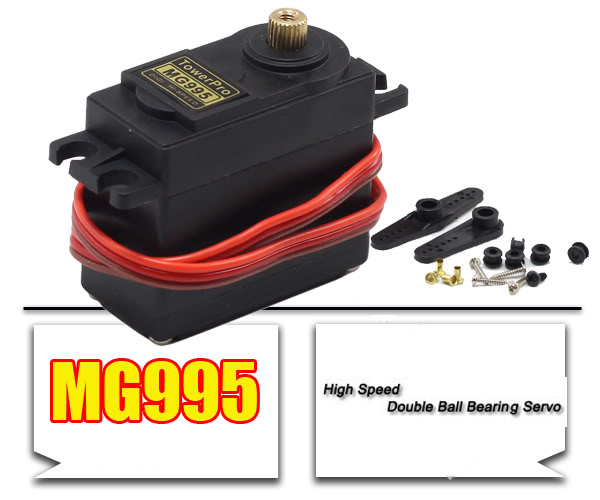

    Всем доброго дня, заинтересовала тема с климат контролем ,хочу что то подобное соорудить на машине, щас стоит в машине
    компьютер с установленной Centrafuse ,монитор тачскиновый на 7 дюймов
    1) мотор печки 4 режима (ползунковый переключатель)
    2)заслонка воздуха снаружи-салон (два положения)
    3)заслонка направления обдува по салону(4 положения)
    4)заслонка горячий-холодный воздух (тут можно поставить как угодно)

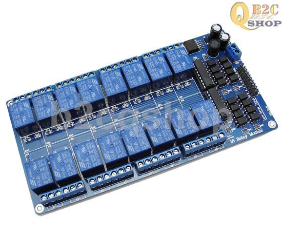

    Купил Arduino Mega с платой релюшек управления ,заслонки будут двигать сервоприводы.Ну и датчики температуры на DS-18B20 3 шт
    Теоретически всё понимаю что надо ,но на практике ничего такого не делал. Понимаю что надо програмку на ардуино залить ,(которую ещё надо написать)и самое главное в идеале прикрутить это всё к Centrafuse.на компе нет Com порта,только USB. кнопки управления должны быть на мониторе .Поможите

    raskor,
    Реле весело щелкать будут))
    Для начала стоит попробовать просто подвигать заслонки сервами, т.к. мне, например, не очень понятно, как и где фиксируются положения.
