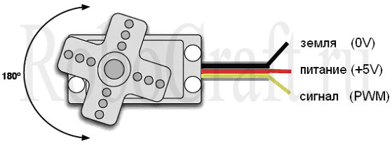

    По умолчанию Re: Замена ручного управления печкой
    Цитата Сообщение от manu_245 Посмотреть сообщение
    а можно модель сервы уточнить?
    как это непосредственно с ардуины? не очень представляю. драйвер нужен в том или ином виде.
    — земля (коричневый/черный),
    — питание +5 вольт (красный),
    — сигнальный (оранжевый/желтый/белый).
    Управляющий сигнал можно подавать напрямую с ноги МК, а вот силовое питание (особенно если задействовано более одной-двух серв) нужно подавать от внешнего источника питания (т.е. не от +5В Arduino). В этом случае – нужно не забыть соединить землю Arduino с минусом внешнего источника питания.

  4. #54
    В сервах уже встроен драйвер
