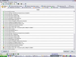

    По умолчанию Re: adapter ELM 327
    вот данные сканмастераНажмите на изображение для увеличения.
Название:	log master.JPG
    Нужно установить в настройках скорость обмена 38400
    Но судя по всему нет в адаптере нужного протокола
    Последний раз редактировалось Chip; 03.01.2012 в 00:14.
    устанавливал всё глухо уже нерв поднимается
    вот по поводу протокола у меня такая мысль возникала, а как этот протокол туда в паять
  8. #18
    Это сложный вопрос, нужно найти прошивку с этим протоколом и прошить.
  9. #19
    Новичок Аватар для Denis N.
    24.12.2011
    186
    ну для начала надо узнать какие протоколы есть в моём адаптаре может нужный есть может другая проблема есть.
    А что узнавать исходите из этого
    ATSP0 – Automatic;
    ATSP1 - SAE J1850 PWM (41.6 Kbaud);
    ATSP2 - SAE J1850 VPW (10.4 Kbaud);
    ATSP3 - ISO 9141-2 (5 baud init, 10.4 Kbaud);
    ATSP4 - ISO 14230-4 KWP (5 baud init, 10.4 Kbaud);
    ATSP5 - ISO 14230-4 KWP (fast init, 10.4 Kbaud);
    ATSP6 - ISO 15765-4 CAN (11 bit ID, 500 Kbaud);
    ATSP7 - ISO 15765-4 CAN (29 bit ID, 500 Kbaud);
    ATSP8 - ISO 15765-4 CAN (11 bit ID, 250 Kbaud);
    ATSP9 - ISO 15765-4 CAN (29 bit ID, 250 Kbaud).
    ATSPA - SAE J1939 CAN (29 bit ID, 250* kbaud)
    ATSPB - USER1 CAN (11* bit ID, 125* kbaud)
    ATSPC - USER2 CAN (11* bit ID, 50* kbaud)
    Других не появиться
