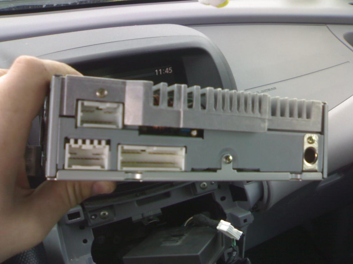

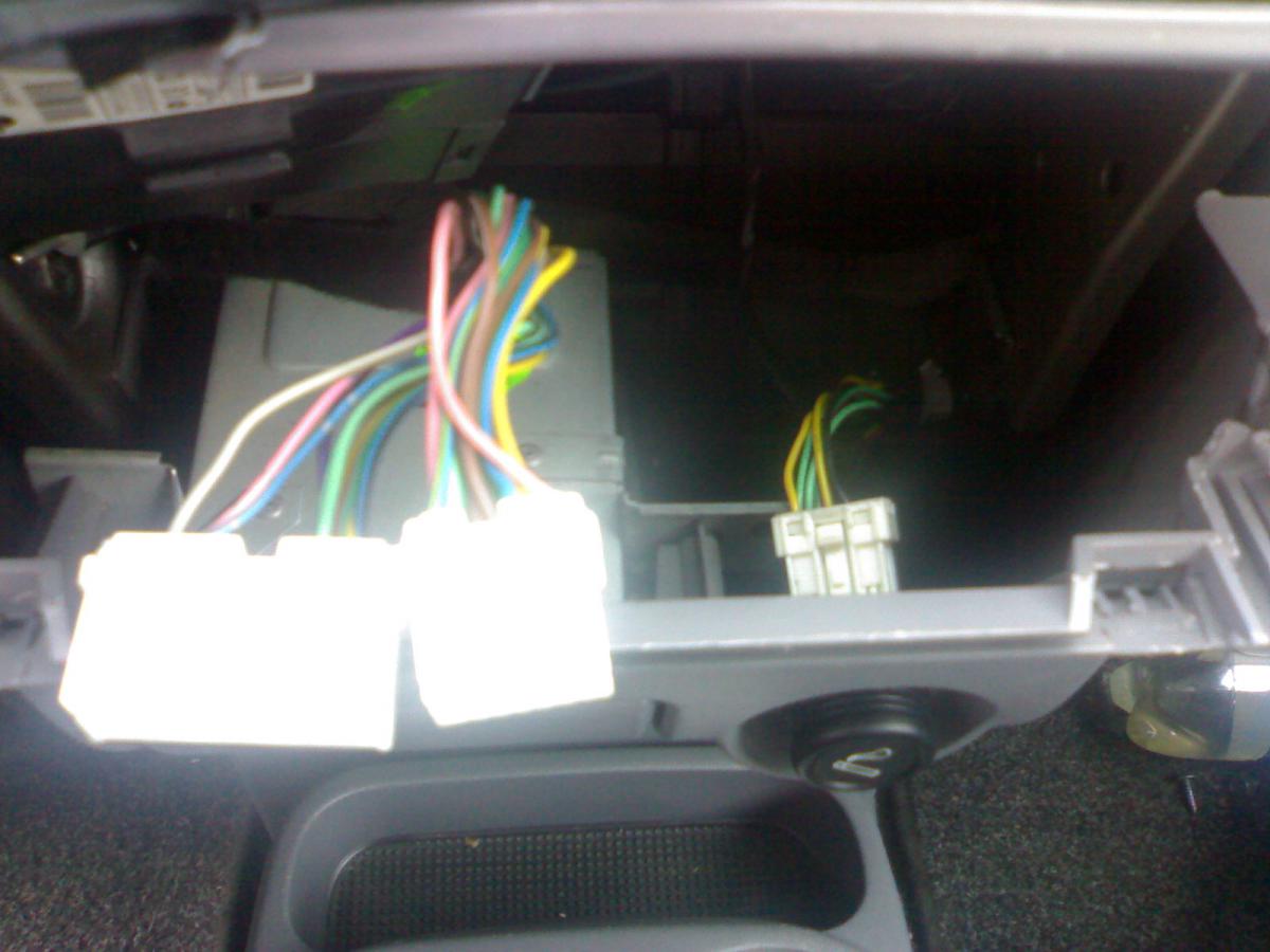

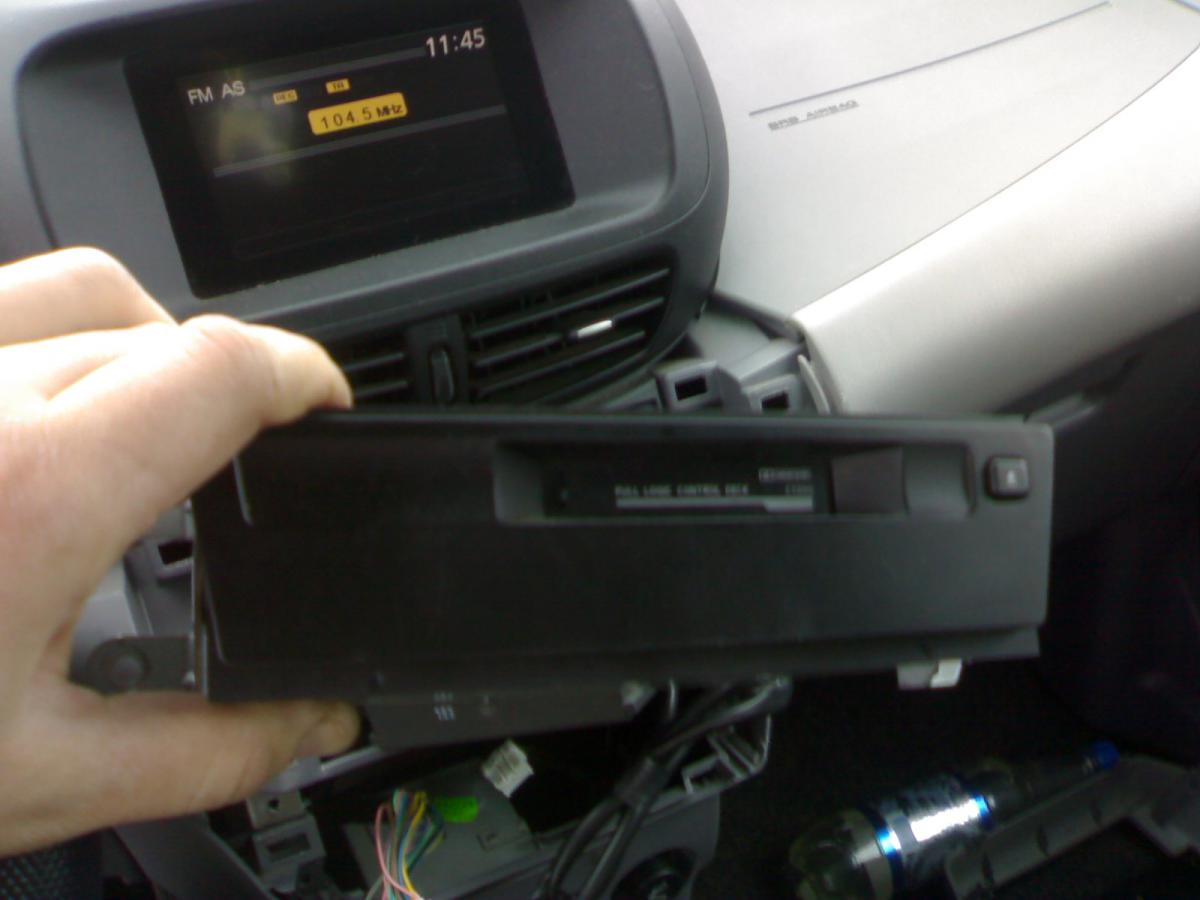

    Наконец я смог ответить. Значит Это похоже вход для чейнжера. Вот фотки как все выглядит. На фото проводов самый нижний не был подключен... подключил и изменений не последовало. Подскажите, допустим я поменяю магнитолу на родную cd. Поменяется ли автоматом по(я имею ввиду отображение на дисплее управление магнитолой) и возможно ли будет подключить камеру.
