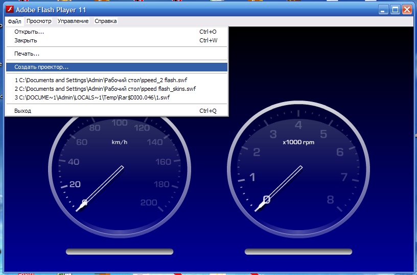

    Cделал мувик. На спидометре использована программная интерполяция, на тахометре старый вариант когда определенной частоте соответствует фиксированное положение стрелки. Интерполяция работает со скоростью обновления данных о частоте 0,2 с (5 Гц).
    То reanon! Попробуй отконвертить ролик в проектор exe, и запустить на своей таблетке.
    Последний раз редактировалось Frud; 18.01.2012 в 13:49.
