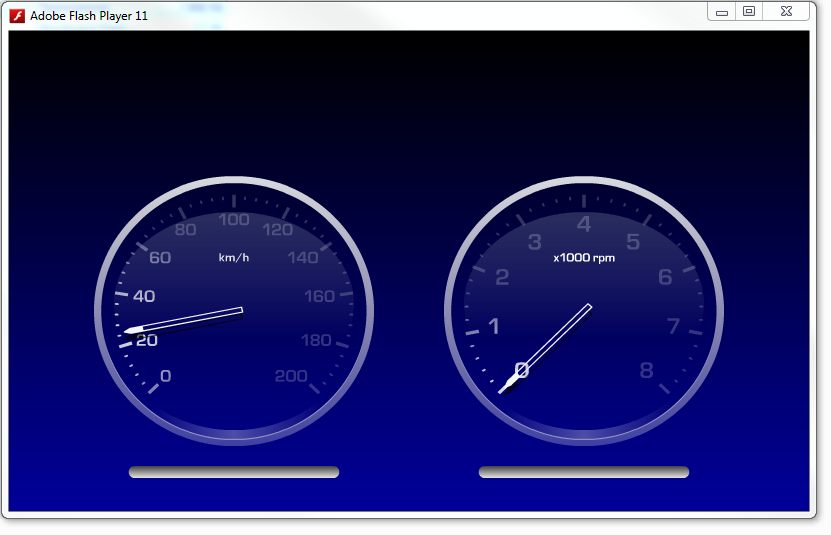

    Гуру Аватар для reanon
    02.03.2009
    927
    715
    Cделал мувик. На спидометре использована программная интерполяция, на тахометре старый вариант когда определенной частоте соответствует фиксированное положение стрелки. Интерполяция работает со скоростью обновления данных о частоте 0,2 с (5 Гц).
    То reanon! Попробуй отконвертить ролик в проектор exe, и запустить на своей таблетке.
    в таблетке на андройде флэш плеер работает только в браузерах, как отдельное приложение не работает.
    проектор сделал, на компе запускается и работает а вот на таблетке естественно нет
    и стрелка на спидометре работает красиво на тахометре менее красивее, и подсветку цветом на оборотах мне кажется, что надо делать желтым с 4500 оборотов.
    И еще. Возможно ли весь тахометр подсвечивать красным цветом в когда стрелка в красном секторе?
    И кстати через другие флэшь плееры на таблетке графика ужасная, я так понимаю это особенность китайской таблетки
    Последний раз редактировалось reanon; 18.01.2012 в 17:20.

  7. #257
    14.01.2012
    405
    356
    Есть конвертор проектора в Андроид http://www.zimbio.com/Mac+OS+X/artic...+Projector+EXE. Попробуй. У меня Андроида нет, так что сам проверить не смогу. Аааааа. Он только видео делает. Сценарии не работают.
    Последний раз редактировалось Frud; 18.01.2012 в 18:07.
  8. #258
    02.03.2009
    927
    715
    понял, блин а air на таблетку не становиться
    Последний раз редактировалось reanon; 18.01.2012 в 18:27. Причина: много лишнего

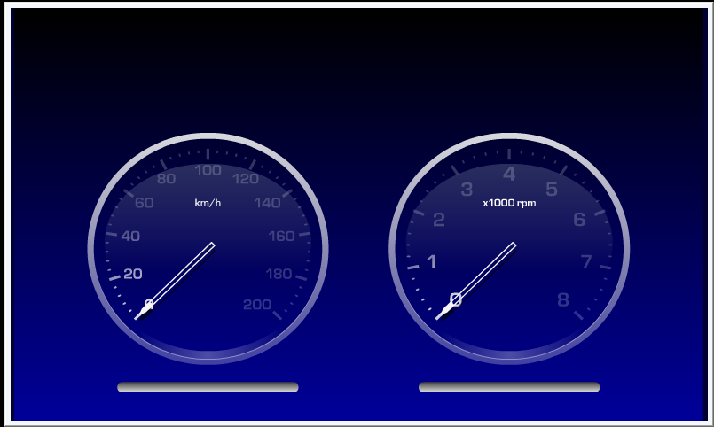

    02.03.2009
    927
    715
    в рестораторе в проекторе удалил меню для встраивания в центрифугу
    надо теперь и рамку убрать
ID:	13836   Нажмите на изображение для увеличения.
    Последний раз редактировалось reanon; 18.01.2012 в 18:43.
  10. #260
    14.01.2012
    405
    356
    Не мучайся! Проектор можно создать с помощью MDM Zink. И менюхи убрать и рамки.
