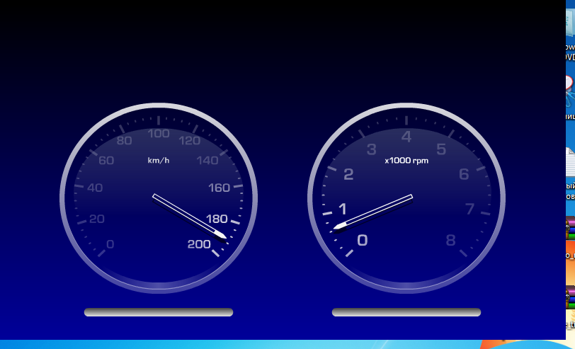

    Не мучайся! Проектор можно создать с помощью MDM Zink. И менюхи убрать и рамки.
    вот это другое дело
    кстати сегодня с другом в тролебусе видели жк приборку весмя не плохую
    и пошутили на эту тему, что мы мучаемся, а они катаются на траликах
