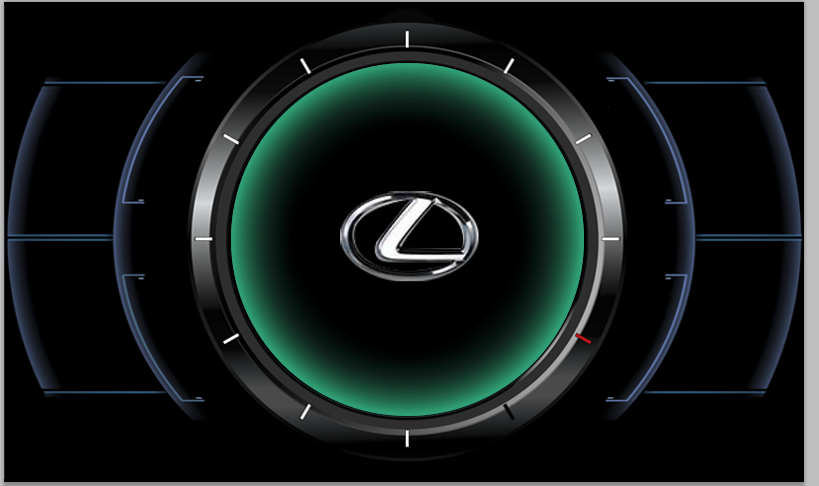

    Вот так буде окно загрузки центрифуги,
    наделаю с разными логотипами марок машин
    подскажите пожалуйста,как поменять логотип prius в окне загрузки центрифуги, на lexus например?
    вот тебе psd и меняй картинку как хочешь, там много логотипов
    спасибо за логотип!, только чето я не пойму как его туда вставить,переделал в png формат,установил в screens, при запуске cf пустой экран. че неправильно делаю? и где их там много лого ?
    в фотошопе откройте и увидете. Убираете фон, выбираете свой логотип, сохраняете в png и всё
    все понятно,большое спасибо! буду творить!
