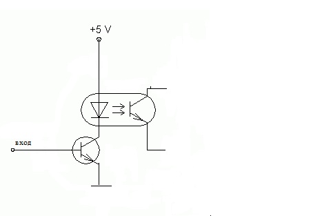

    Попробовал так-стартанула транзистор кт805 пять вольт с ноги м.к.Вопрос -при таком раскладе я в блоке ничего не сожгу?

    Оптрон сожгешь , нет ограничительного сопротивления не светодиод
    Должно работать и без транзистора. Возможно что входной светодиод неправильно подключил, или полярность транзистора к матери
    Последний раз редактировалось Chip; 12.01.2012 в 00:48.

    Дык пробовал без транзистора, всяко подключал-не стартует, а резистора ом на 50-хватит?

    Пару лет назад делал без всяких транзисторов и у меня работало.
    А ты старый оптрон выпаял?

    Да выпаял.Думаю окончательно собрать так: резюк перед светиком 200Ом питание+5в от кондера на плате(появляется когда АСС on).Chip,Как думаешь-прокатит?(На столе стартует и выключается без проблем.Раз 50 пробовал)
