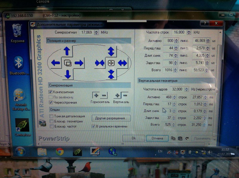

    Вот настройки PowerStrip, и картинка на них:
    Как видно шрифты не четкие, какие-то "рваные".
    Кручу разные настройки, но не могу добиться четкости, может подскажите?

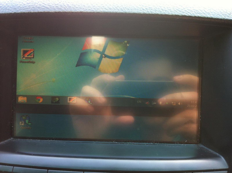

    После того, как эти параметры переношу в Soft15Khz получаю вот это на мониторе:

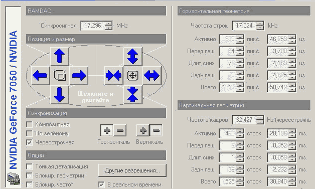

    Вот похожий проект на таком же монике, как у меня:
    Выглядит намного четче.. ((
  5. #35
    По умолчанию Re: Toyota Verossa (Mark II) - CarPC на штатном мониторе
    Ну ты же должен понимать что при разрешении 400х236 четких шрифтов не увидишь, так как вместо 4-х точек показывает всего лишь одну
    Еще бы я рекомендовал настроить разрешение 800х480

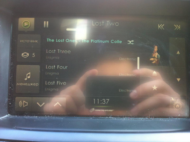

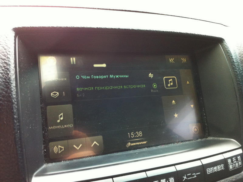

    На самом деле меня уже это не парит, так как видео идет просто отлично!
    Ещё несколько фоток:
