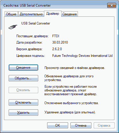

    Пуск--Устройства и принтеры--Carmonitor.ru - Pultik--Свойства--Оборудование--Свойства--Изменить параметры и жмем кнопку обновить

  9. #29
    14.07.2010
    202
    По умолчанию Re: Универсальный адаптер для ИК пультов
    Спасибо разобрался с запуском, появилось окно HotKey...
