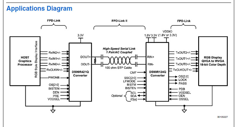

    О! Новенькие появились, теме уже больше года. Есть какие-нибудь свежие мысли? Или кто-то нашел конвертор из LVDS во что-нибудь удобоваримое.
