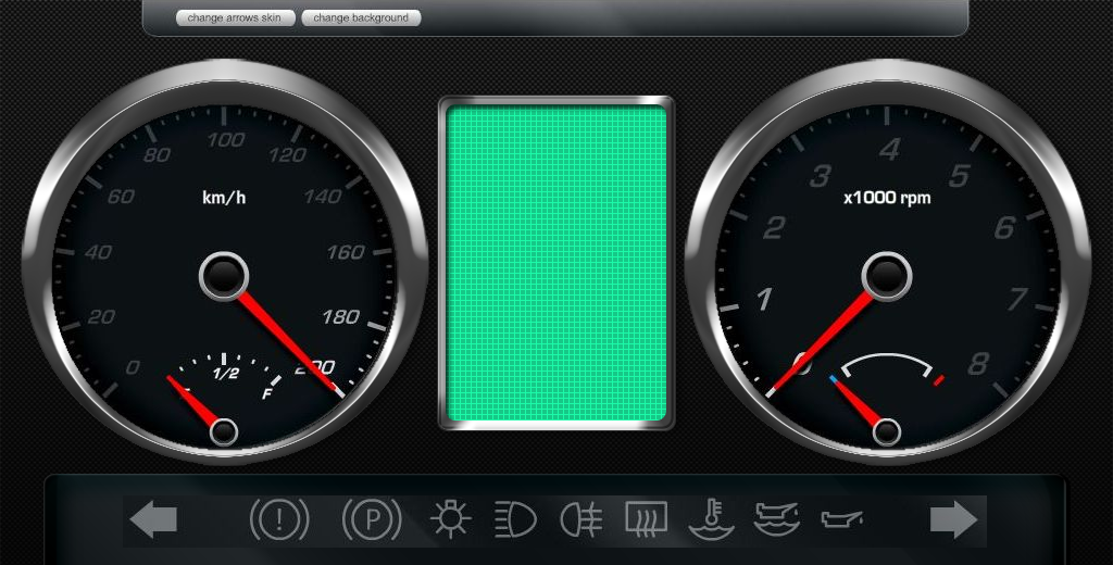

  5. #405
    Гуру Аватар для reanon
    02.03.2009
    927
    713
    ну да когда внизу по интересней, но под каждого тоже не подстроишься
    разве что скин делать такой и такой
