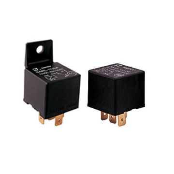

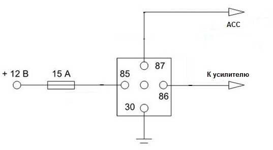

    Комп планируется подключать напрямую от аккума через предохранитель на M2-ITX, ACC от ключа. Возможно ли подключить к этому БП мастеркитовский усилитель? Если нет, то его надо подключать напрямую от аккума. Будет ли усь при подключении напрямую "кушать" энергию аккума, и если будет, что можно сделать, чтобы не кушал?

    Усилитель через БП подключать нельзя, так как в пиковых нагрузках БП будет перегружен.
    Усилитель в режиме простоя тоже потребляет ток, его можно подключить через реле управляемое сигналом АСС

    Не подскажешь, где можно посмотреть на это реле или купить готовое?
    И, если я правильно понял, вместо АСС можно подавать Remout с БП?

    Реле автомобильное
