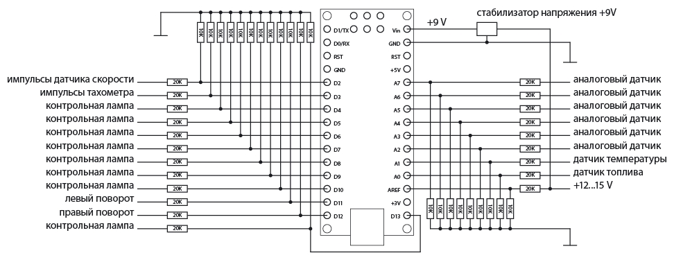

    Прикинул схему. Просьба к Чипу проверить.
Название:	Venator cхема.jpg
  9. #449
    14.01.2012
    405
    356
    Какие резисторы по мощности на делитель нужны? млт-0.125 подойдут?
