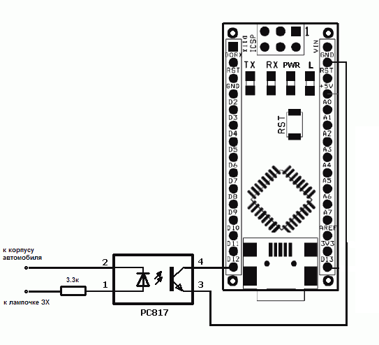

    Внутренняя подтяжка включена?
    Можен быть ты вместо входа настроил на выход?
    Нет, я даже BLINK на этот пин вешал. Ничего. В принципе, меня это не очень расстраивает. У меня еще 53 пина осталось. В крайнем случае, думаю можно чип контроллера поменять. Сейчас важно, как остальные пины не спалить.

    Ну тогда может будет лучше оптрон применить?

    Если рассинхронизации, как с реле не будет, тогда можно пробовать. Только скажи какой использовать и как подключать.

    Пример на схеме

    Ок. Буду пробовать.

    Chip, с оптронами вообще никак не получается...
