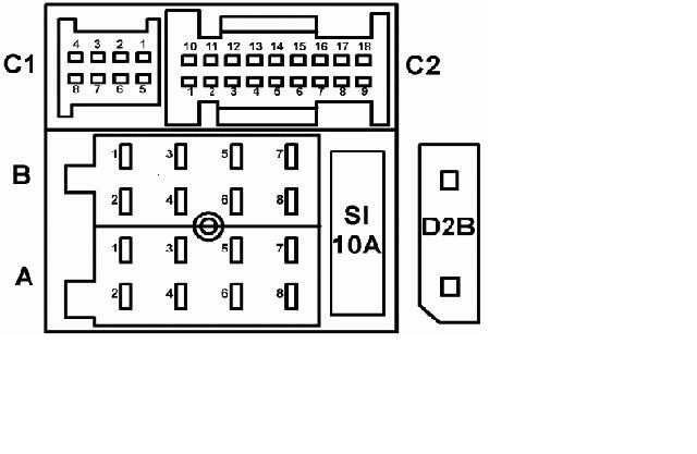

    По умолчанию Штатный монитор Команд 2.0 понемногу проясняется...
    Пока вытащить из панели не удается, никак не могу найти специальные ключики. Но у же кое-что удалось нарыть. Вот в нем есть два разъема С1 и С2 на которых есть все что мне надо, RGB вход на С1 а аудио на С2.
    А вот распиновка этих разъемов:
    Stecker C1: Pin-Belegung am Comand 2.0 :

    Вот теперь осталось попробовать, включатся ли входы если нажать конопку ТВ на морде у команда. И еще найти сервисные +12В для включения компа при нажатии ТВ кнопки на морде.
    Что скажет уважаемая публика?
    Получится у меня победить эту заразу? И запустить комп через штатник?

    Есть пины нужные это уже хорошо.
    Только я не совсем понял что это за входы ? Для чего?
    Я немецкий не понимаю
