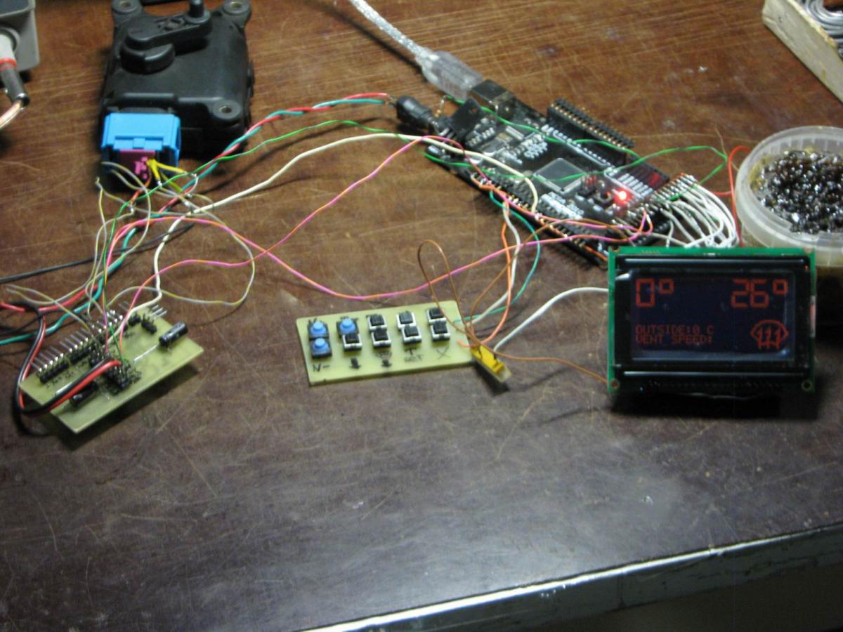

    Ух,блин как много всего,есть пища для размышлений.Спасибо,однако.
    Дисплей кстати показывает все нормально,просто фонт 5х7 убрать захотел и вместо него символы,как у иносранных авто.Дисплей приспособил другой,мелт по размерам не влазил.Может быть и не озадачился я бы электронным отопителем,но есть но и не одно.Во-первых после переделки рамки под моник ,родные крутилки смотрятся коряво,во вторых чтобы подкрастца к монитору надо пол торпеды разобать(инженеры вольво "гении" не иначе) и в-третьих декоративная накладка сильно постарела и место ей на помойке.

    Блин,но мотор почему то всеравно дергаеся иногда,как будто резистор протерт. Залил свою писанину не дергается,встает сразу,заливаю переделанную трясется.

    Попробуй увеличить DeltaConst где-нибудь до 10-15. Резистор там +- километр, да и привод не мгновенно останавливается. Что интересно, на десятке в стоке используется шаговый двигатель для одной из заслонок (в подробности не вникал). Подозреваю, что как раз из-за точности позиционирования.

    Поставил 10 все работает четко.Спасибо всем еще раз.
