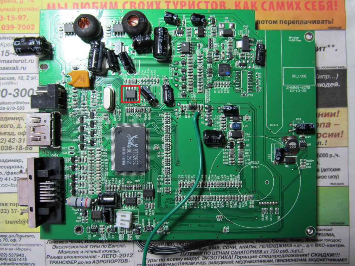

    Ткните, пожалуйста, какой чип придётся перепаять?
    Отмечено на фото. Как лучше выпаивать чипы в корпусе SO8, можно почитать в нете. Но самое элементарное - это смочить жидкой канифолью (а лучше паяльным жирком нейтральным) и взяв на жало паяльника достаточное кол-во припоя, прогреть одну сторону чипа - приподнять иглой, потом другую и снять.

    869 тоже можно. Фото платы обязательно и версию прошивки приложите.

    А версию прошивки можно узнать в сервисном меню монитора. Но важнее фото платы. Мало ли что китайцы от партии к партии мониторов могут сделать, изменить.

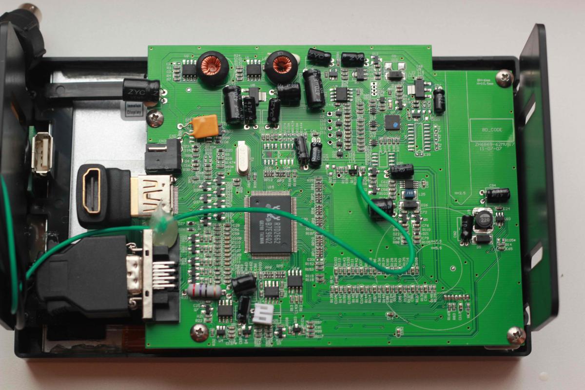

    Тоже заинтересован 869. Если нужен дамп, могу слить и отправить. На каком то форуме видел, что шьют через джитаг через лпт порт,ничего при этом не выпивая. Найду ссылку,выложу, через телефон не удобно.
    нашел. http://www.pccar.ru/showthread.php?t=13220 только там liliput 629. На своем 869 глянул,- похожий разъем есть, даже 2 шт CN1 и CN2. Сдается мне что это все таки CN1 т.к "земля" там есть, а к CN2 подтянуты резисторы R96,R93,R163 и R162. Теперь скажите удастся ли снять дамп и залить прошивку на 869 по схеме, указанной по ссылке?? и не разобрался где на плате должна быть версия прошивки(единственное что более-менее похоже на версию ZH6869-62MD и под ней 10-10-29)

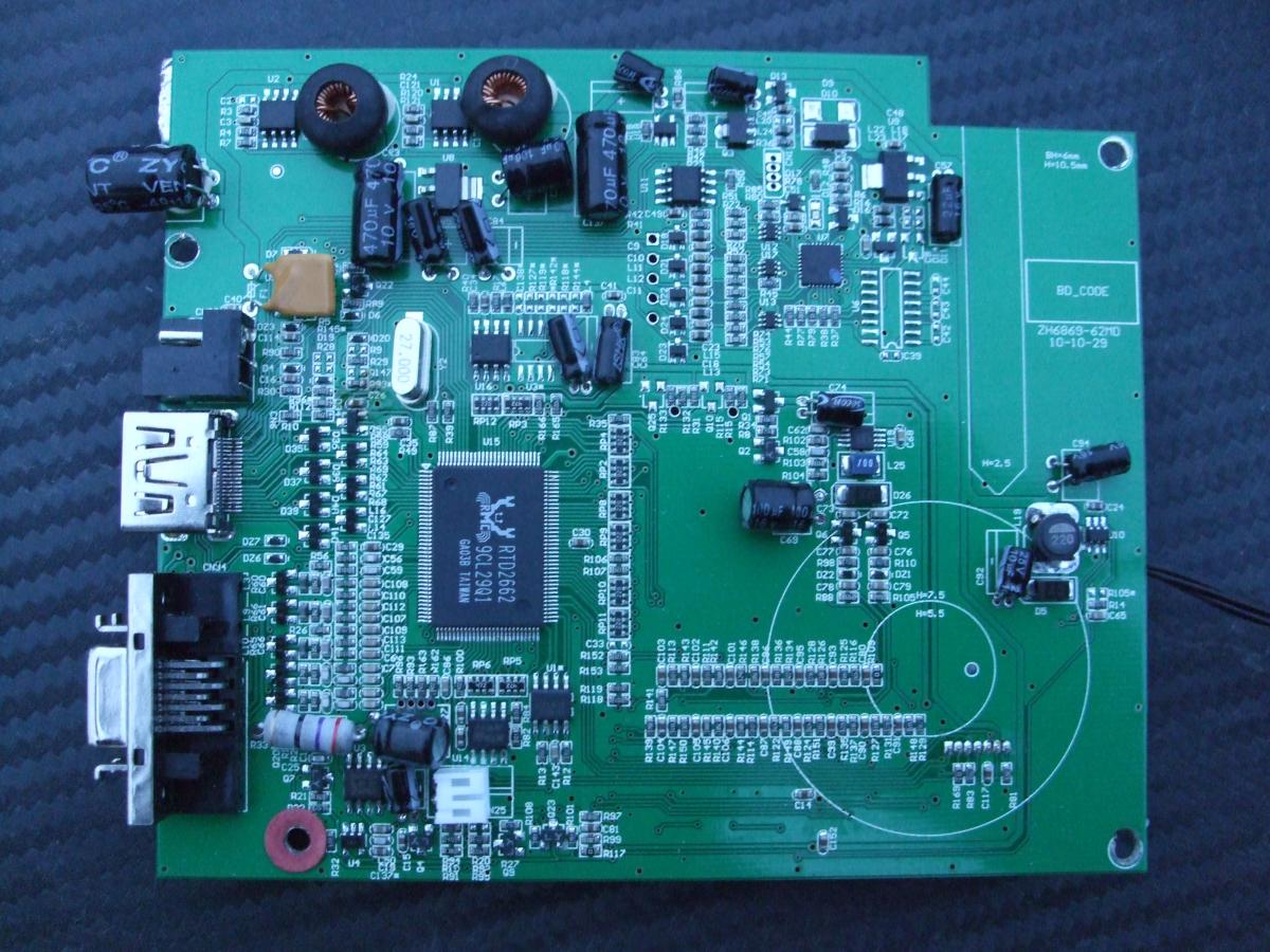

    Я тоже в теме (669GL). Фото платы.

    На фото микросхема выпаяна. Прошивку прилагаю

    Так, парни, уже очень хорошо - складчина начала "двигаться" в гору. Чуть позже дополнительно проинформирую и обновлю шапку темы (по поводу прошивки чипа, впайки...). При первом приближении: приложенные фото плат ничем не отличаются (при изучении "под лупой") от моего "опытно-тестового" образца. Так что полное добро на модификацию - т.е. скрещивание с мод. прошивкой. Выложенный дамп прошивки почти совпадает. Но проведу для проверки и с ней фикс )). Благодарю за дамп, есть кое-что посмотреть.
    По поводу оплаты - есть варианты: либо webmoney, яндекс-деньги, либо банковский перевод Сбербанк Онлайн (либо напрямую на карту виза). Кому как удобнее. Конечно, было бы идеально, если бы всё сразу и на одном счету собралось, что бы небыло моментов "а кто-то не заплатил, поэтому всё стопорится". Может администраторы данного ресурса что подскажут, чем помогут....
    Так-же, все кто участвую в складчине отписываемся, что требуется каждому в прошивке (напрочь отсутствие бэкграунда или замена его например на тёмно зеленый или бордовый, может и такое нужно кому-то). Нужны ли надписи режимов (т.е. Video1, Video2, PC, HDMI....)?
    Дефолтный фикс-прошивки включает: отсутсвие синего бэкграунда, зеленых надписей режимов, фикс HDMI-данных, фикс для нативного разрешения.
