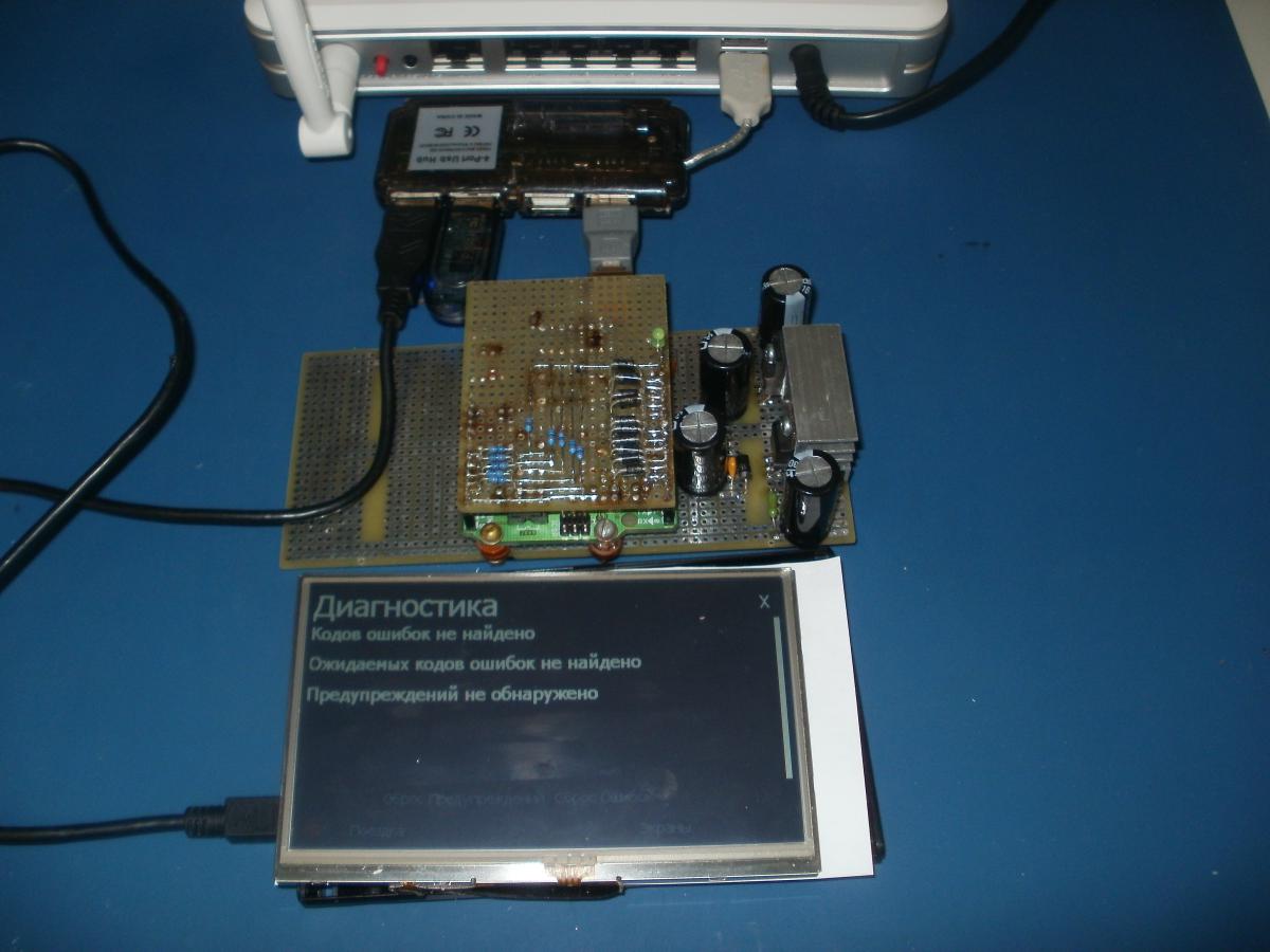

    А можно подробнее о вашей конструкции? Очень интересно! Особенно насчет роутера.
  2. #552
    Тоже интересно , как будут подключатся мониторы к роутеру.
    Пока мне известен только один вариант подключения , через USB
  3. #553
    23.01.2011
    183
    266
    все правильно переходник из USB в VGA. Роутер Асус на нем установлен Линукс. Ну а далаше флешка на которой вся необходимая инфа. Могу ссылку дать

    у меня пока ни как не работает в скетче одни ошибки на библиотеки хотя они есть.
    Вот то что было с одним дисплеем
    Если кто может помогите с скетчем, точнее с ошибками в нем в отвте Я поделюсь всем тем что есть.

    http://www.compcar.ru/forum/showthre...?t=5952&page=4 пост 39
    Попытался повторить но выдает ошибки
    climateglcd2.cpp:2:29: error: DallasTemperature: No such file or directory
    climateglcd2:17: error: 'DallasTemperature' does not name a type
    climateglcd2.cpp: In function 'void setup()':
    climateglcd2:67: error: 'sensors' was not declared in this scope
    climateglcd2.cpp: In function 'void termometer()':
    climateglcd2:142: error: 'sensors' was not declared in this scope
    библиотеки все есть которые не обходимы.
    Заранее спасибо
    Для повторения конструкции на роутере нужен он сам переходник с USB-VGA, прошивка от Олега а лучше всего установить на роутер Linux Debian. Так же необходима флешка к примеру на 4 GB на которой будет установлен софт.
    Необходимые прошивки могу выложить, если подскажете как
    А ругается на отсутствие библиотеки
