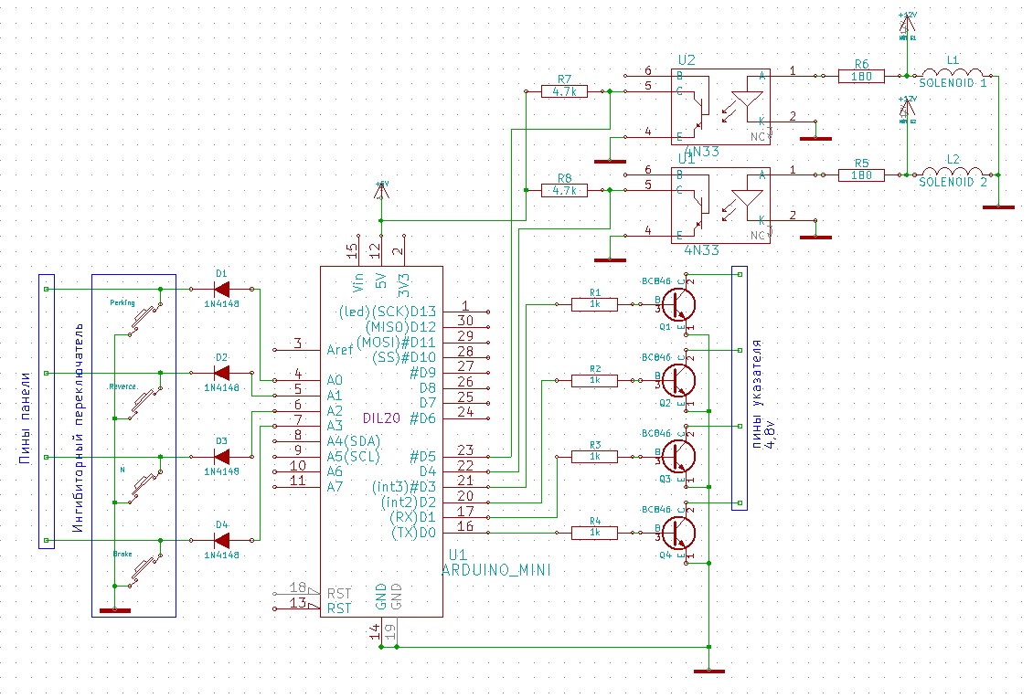

У меня Импреза. для неё приобрел панель приборов от WRX. на ней есть табло текущей передачи.
для того что зажглось значащие текущий передачи на табло необходимо замкнуть один из 4 пинов на минус.
вот таблица
Вложение 17484
подскажите как с помощью ардуино можно это сделать? какие транзисторы, сопротивления и диоды поставить.
а так же как безопасно снять значения с соленоида.
я так понимаю использовать ULN2803 для этих целей не получиться?
Сильно не пинайте, первый раз такое делаю

Я бы резисторы в цепи оптронов поменял, 67мА на светодиод это много
Добавил бы конденсаторы на входы А0-А3, для фильтрации помех

Теперь похоже все ок.
