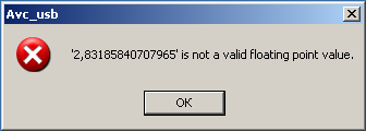

    Тут правлю немного скины для роадраннера... Чтобы мой скрипт корректно отрабатывал, поменял в региональных настройках десятичный разделитель с запятой на точку. Так после этого avc_usb.exe при запуске даёт ошибку:
    Но что интересно - после этого продолжает работать.

    у меня тоже при запуске такое выдает, только цифра другая. и тоже продолжает работать, так что я забил

    Дык, в региональных настройках виндов поставь в качестве десятичного разделителя не запятую, а точку.
    У меня именно таким образом вылезло.

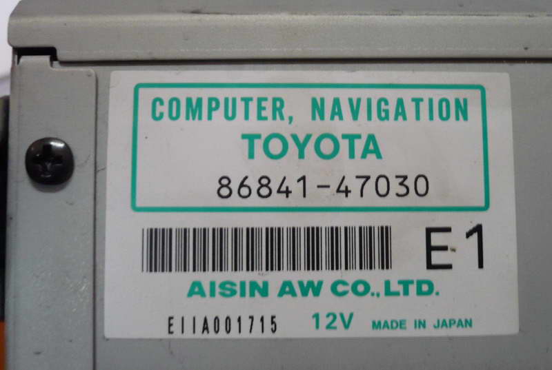

    Прошу ответить, возможно ли подключение адаптеров видео и звука к навигации которая стоит у меня на Лексусе ГС300 2001г?
  8. #388
    Стандартная навигация , подключить можно.
    Скачай инструкцию с первого поста, там точно такие разьемы подключения. А протокол шины как показала практика пока у всех Toyota от 2000г. и по сегодняшний день один. Вот видео с 2007 имеет другой стандарт.

    Попробую сегодня точно сказать из-за чего и когда возникает, но по-моему когда поменял региональные настройки... Есть еще мысль, что только сразу после запуска компа, если выгрузить драйвер и опять загрузить уже ошибку не показывает, но это не точно, по памяти пока, вечером точно скажу.
