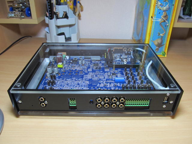

    А вот начитался даташитов и мануалов виставил 48кГц на материнке, до сих пор в счастье прибываю.Нажмите на изображение для увеличения.

    Года три с ним проездил , собственно и менять особо не хотел ,но теперь новая мания .А мануала к нему и не было , купил б/у .
    От таких фоток у меня нервное расстройство того и гляди начнется .
