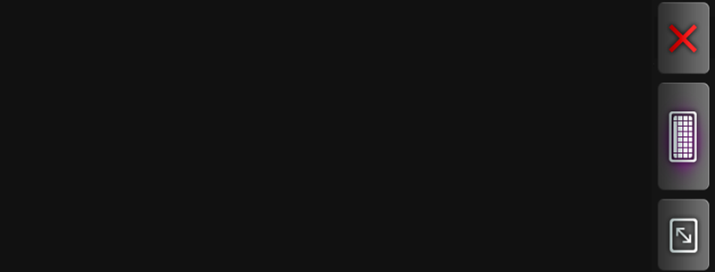

    Подскажите, я знаю где то на форуме есть.
    Переуставновил систему и потерял скин - самый стандартный от CF 3.5 но при встраивании приложение кнопки (управления приложением три штук) и располагаются не сверху, а справа.
    Заранее спасибо.
  5. #295
    Гуру Аватар для reanon
    02.03.2009
    927
    715
    Заранее спасибо.
    во втором посте, http://www.compcar.ru/forum/showpost...43&postcount=2 из файла скина выдерни секцию externalapp и замени в своем скине, или скопируй эту
    <SECTION id="ExternalApp" effect="ToApp" bounds="0;85;800;308" fullbounds="0;0;800;480" secbounds="0;0;800;480" off="ExternalAppOff" down="ExternalAppDown">
    <CONTROLS>
    <CONTROL type="Label" id="Title" bounds="15;20;495;38" fontclass="Standard20" fontstyle="align:left;style:bold" />
    <CONTROL type="Button" id="OSK" bounds="735;91;58;120" fontclass="Standard12" text="AppLang.Buttons.Keyboard" tabindex="1" enabled="true" />
    <CONTROL type="Button" id="Close" bounds="735;2;58;80" fontclass="Standard12" text="AppLang.Buttons.Close" tabindex="2" enabled="true" />
    <CONTROL type="Button" id="MinMax" bounds="735;223;58;80" fontclass="Standard12" text="AppLang.Buttons.MinMax" tabindex="3" enabled="true" />
    <CONTROL type="Panel" id="AppContainer" bounds="0;0;727;407" fullbounds="0;0;727;480" secbounds="0;0;727;480" enabled="true" />
    </CONTROLS>
    </SECTION>
    и замени два файла в папке screens на те что во вложении
ID:	14398   Нажмите на изображение для увеличения.
  6. #296
    Продвинутый Аватар для spol81
    11.10.2009
    427
    305
    <CONTROLS>
    </CONTROLS>
    </SECTION>
    спасибо
