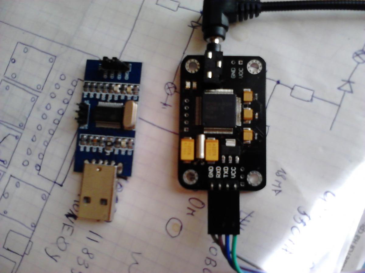

    ребят помогите кто работал с этой платой киньте скетч а то мож я че не так делаю
    плату распознования я программирую отдельно через TTL программатор который по меньше на фото
    заливаю скетч на ардуину потом отключаю ардуину от компьютера
    соединяю их вместе и питаю от 9 вольт видно что при подаче питания через одну секунду ардуино подает код
    АА 21 плата распознования начинает работать в режиме приема команд но на мои команды не реагирует хоть обкомандуйся
    что я делаю не так???
    вот мой набросок
