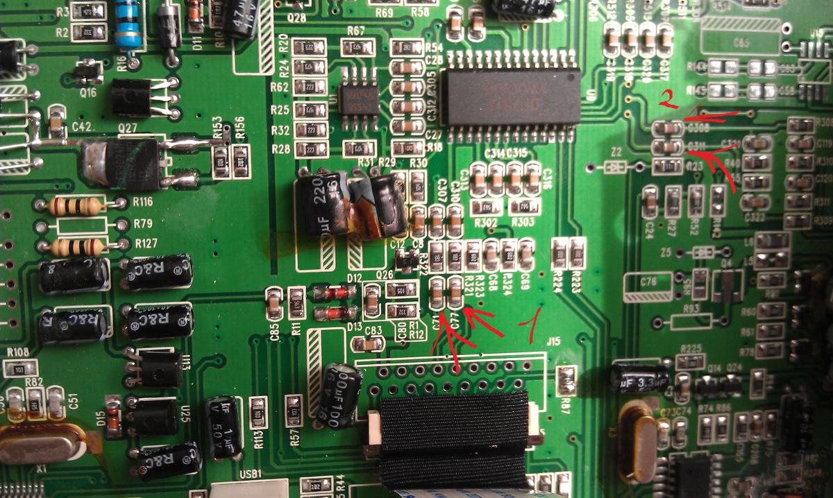

    Подпоялся к вот этим элементам.
    1. - если вставляешь устройство - то проигрывание диска приглушается примерно до 3%, и звук с устройства звучит очень качественно и с громкостью, которая прям должна быть.
    2. - тоже самое, но если включено радио.
    Т.е. если включен диск - то втыкаться надо в провод, который на фотке обозначен 1. А если включено радио - то 2!
    Громкость мафона регулирует громкость устройства.
    Хотелось бы еще: подмешиваться к радио или диску желательно с регулировкой уровня радио или диска, но чтобы звук от устройства был просто на максимуме, т.е. регулировка звука в устройстве производилась бы на самом устройстве.
    В общем, я счастлив, что сегодня сутра я наконец подпаялся, реализовав свою мечту. А то линейного входа нет и юсб не жрет флешки.
    В итоге - я вставил в провод 2 блютус гарнитуру, гарнитуру еще и к зарядке на постоянку прикрутил. И звук передаю по блютусу по a2dp! Мечтал об этом! ФМ трансмиттер с этой функцией так и не смог найти!

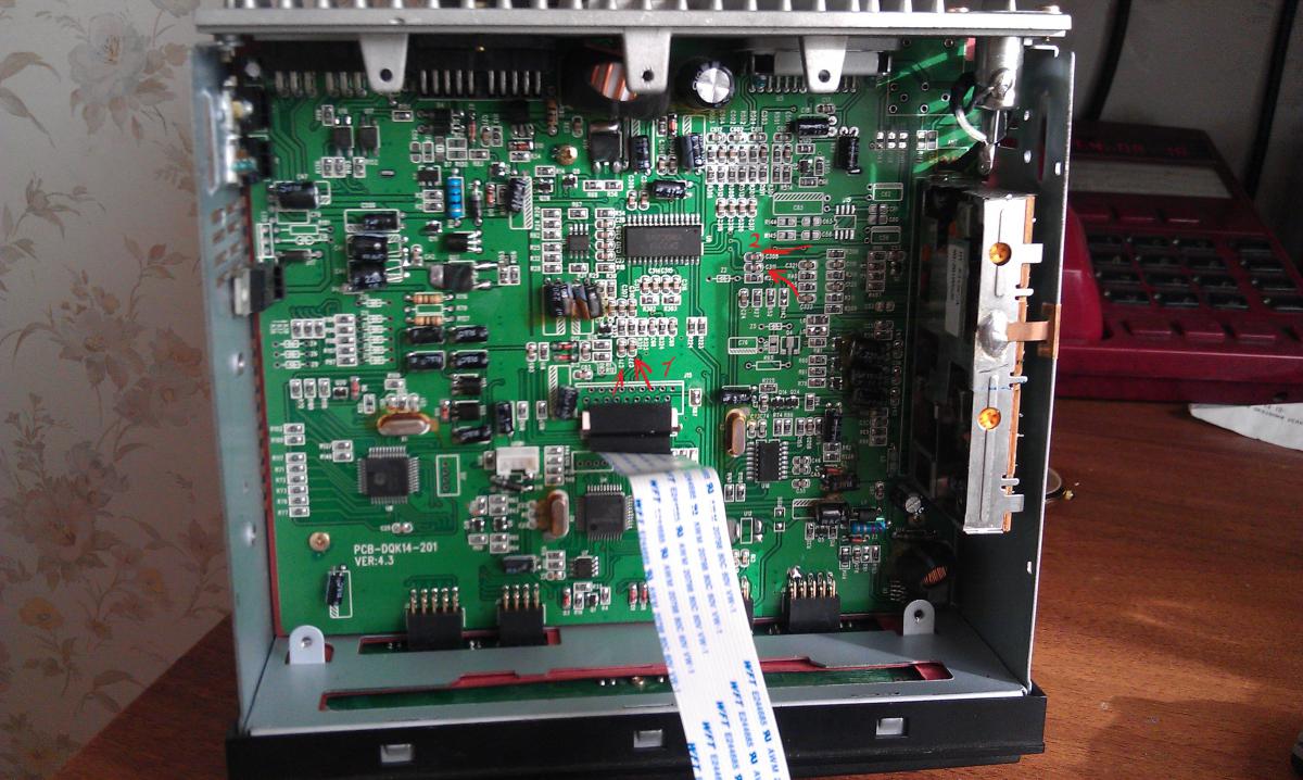

    Тут человек выкладывал в этой ветке куда он подпоялся. Но у меня плата чуть-чуть отличается почему-то. Например у него на фото снизу есть белые длинные разъемы 2 штуки, а у меня короткие, черные и больше. Но немного платы похожи.
    В общем, я вставил провод в мп3 плеер, общий провод я присоединил к массе, а другим я тыкал примерно рядом с конечным усилителем и нашел где что.
