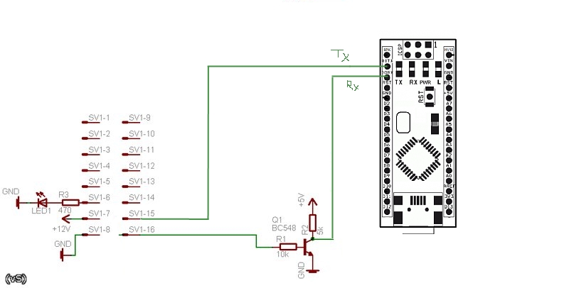

    1) изначально схема была такой
    2) Правильной ли будет такая схема подключения к Arduino
    3) Как примерно должен выглядеть скетч?
    Заранее спасибо за ответ

    По умолчанию Re: MMI + Arduino
    А транзистор для чего? На этом пине какой уровень сигнала?
    Честно говоря не знаю. Я только учусь транзистор в схеме я оставил по аналогии с "оригиналом". Уровень сигнала имеется ввиду напряжение или что ?
    Да, напряжение

    Померить только на выходных смогу Но напряжения не должно быть выше напряжения бортовой сети.

    Вообщем "контролька" показывает "массу" на выходе, а тестер подключенный к массе и выходу скачущие значение от 0,01 до 0,50 В, а если к "+" и пину то 12 В.
    Подскажите как должен выглядеть скетч , что бы "прослушать" значение на пине Rx?

    Я извиняюсь сразу не понял , на транзисторе сделан инвертор

    Т.е. без него никак? если да то вопрос транзистор любой подойдет, а то такого же как в указано в схеме не нашел в магазине.
    И по скетчу вопрос актуален все еще)))
