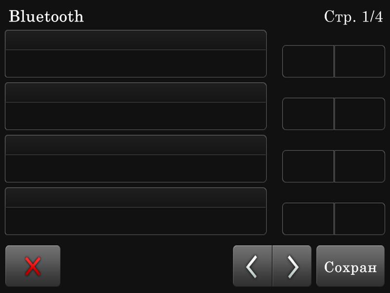

    По умолчанию Re: Bluetooth и BlueSoleil
    пожалуйста помогите кто знает
    установил IVT BlueSoleil v8.0.395.0 Final Ml_Rus, CF 3.5 , захожу в настройки блютуза, а там всё пусто???
    как подружить?
