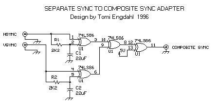

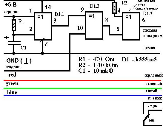

    Попробовал впервые подключить к штатному дисплею Опель Сигнум (он же Вектра С) carPC. Штатный дисплей имеет разрешение 400х234 и видеовход RGBCsync. Компьютер собран на основе материнки Asus P8H67-I DELUXE и процессора Intel Core i3−2120Т со встроенным видеоядром Intel HD Graphics 2000. Подключение выполнялось через VGA выход с использованием синхросепараторов, изготовленных по схемам (фото 1 и 2).

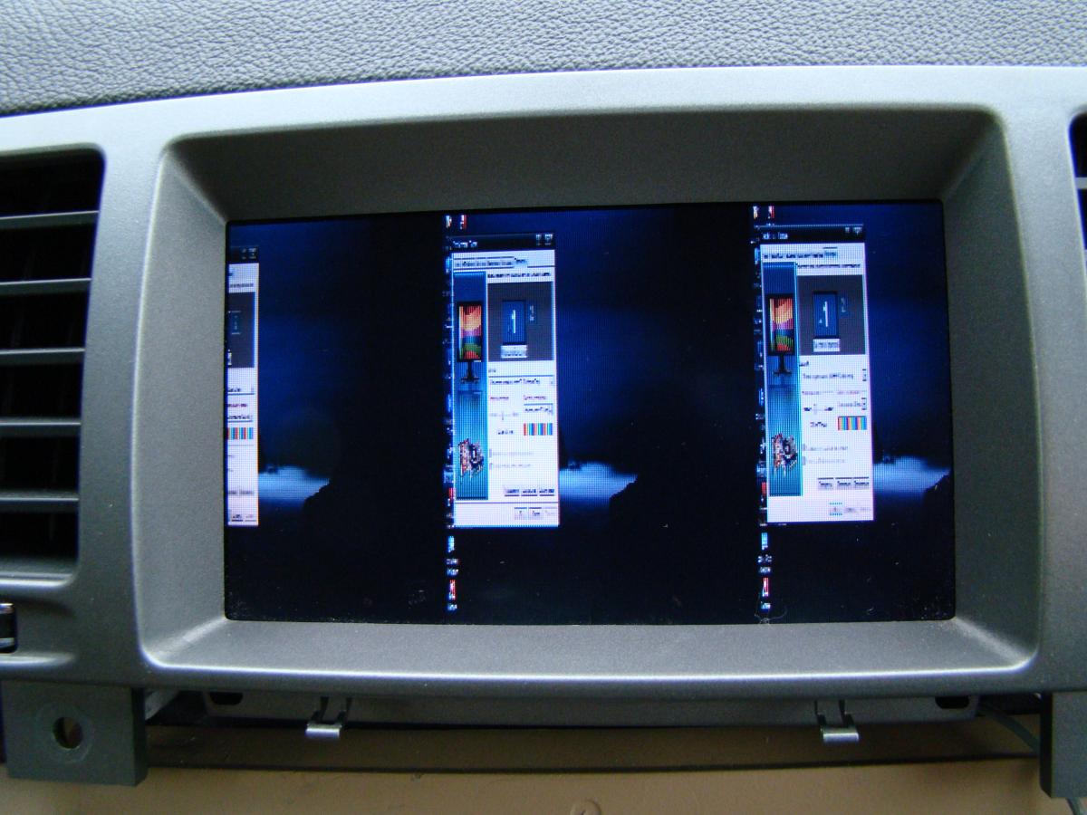

    И далее, когда компьютер загрузился, видим одну и ту же картинку (фото 5)
    Аналогично со вторым синхросепаратором (фото 6).

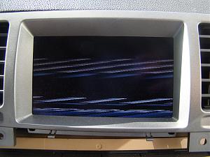

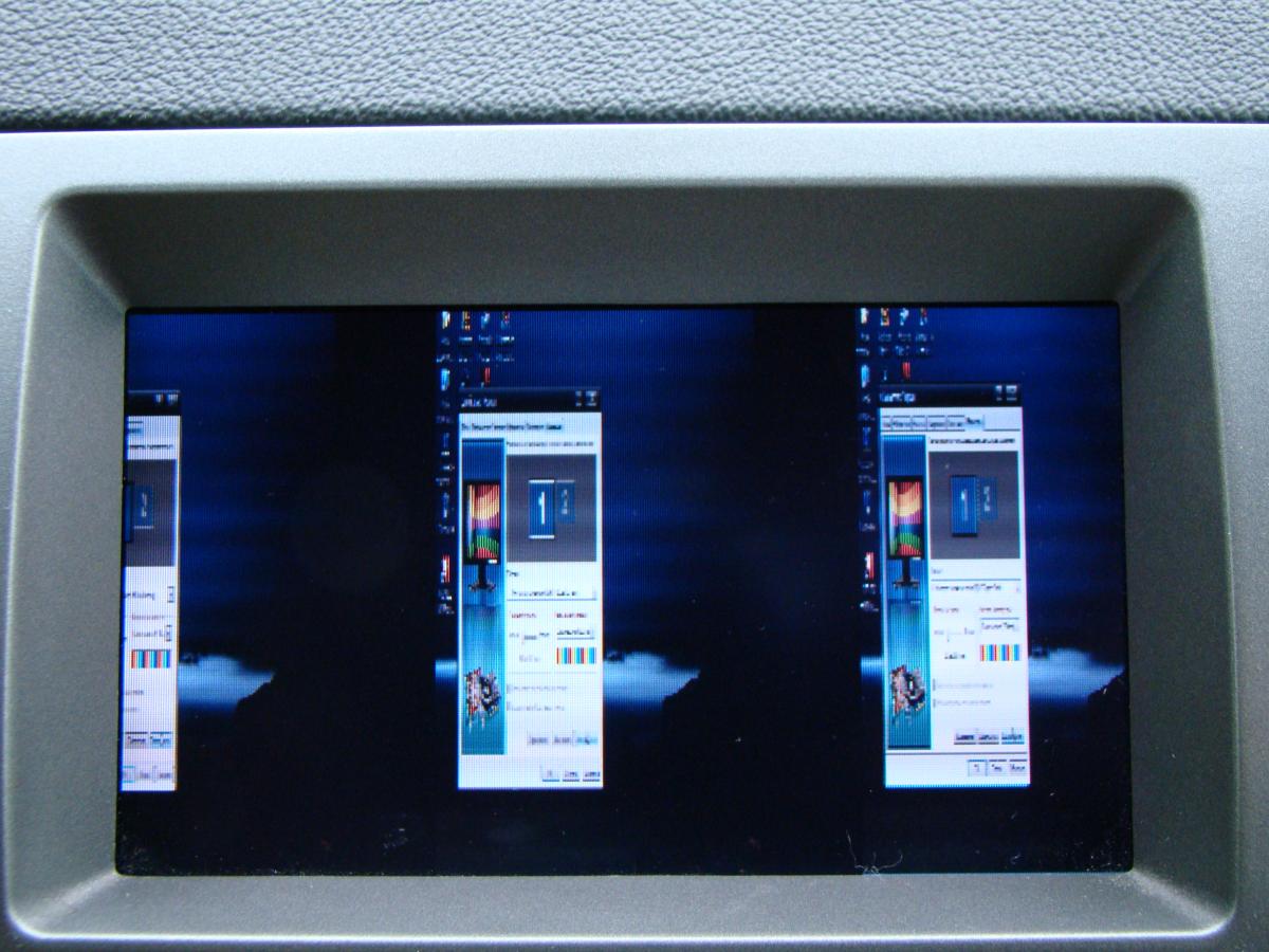

    При подаче видеосигнала на мониторе наблюдались все те же я.ца, которые описаны в сообщении #472 данной темы за одним исключением: при установке при помощи ноутбука значения разрешения 1280х768 и выше на экране появлялась картинка
    При желании можно посмотреть видеоролики по следующим ссылкам:
    http://www.youtube.com/watch?v=DiVNN...ature=youtu.be
    http://www.youtube.com/watch?v=sTQOJ...ature=youtu.be

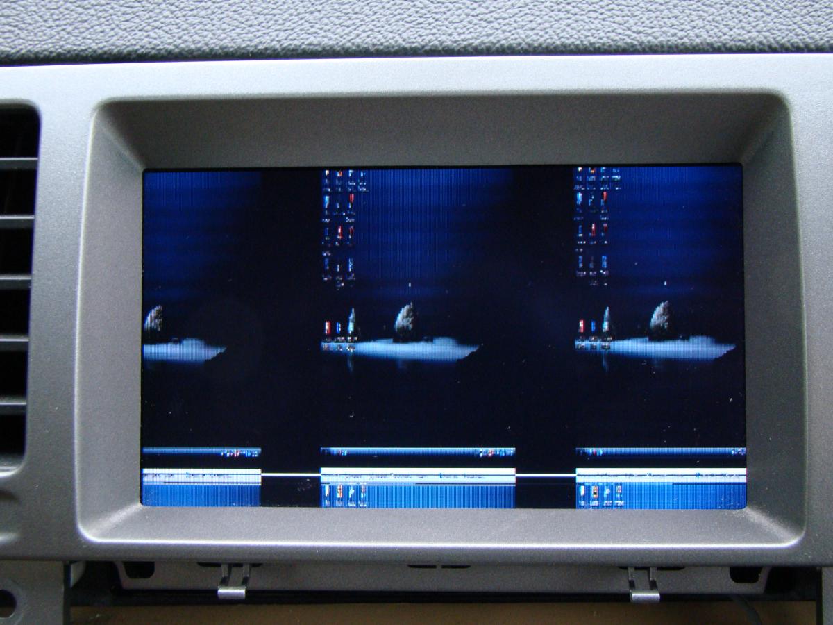

    Параллельно с попыткой вывода нормального изображения стояла еще одна задача. Дело в том, что ранее в корпус штатного дисплея + блока управления климатом и еще не знаю чем была имплантирована замечательная плата, которая без напильника и паяльника позволила поиметь дополнительные входы сигналов RGBCsync + 3 композитных + S-Video + приоритетный над всеми остальными, в том числе и штатным, композитный вход камеры заднего вида. Кроме этого, плата, представляющая собой транскодер и коммутатор одновременно, в ручном и автоматическом режимах позволяет выполнять переключение систем цветообразования видеосигнала NTSC и PAL, а так же кучу других “прибамбасов”- зеркалирование по вертикали и горизонтали, масштабирование, выбор соотношения сторон экрана, автоматическое включение и выключение с задержкой carPC при включении головного устройства, управление всем этим при помощи одной сенсорной кнопки и т.д. И вот, при переключении того “горе изображения” из PAL в NTSC и обратно наблюдались следующие картинки:

    Правда, так и не разобрался, где PAL, а где NTSC. По видеовходам CVBS и S-Video изображения с других источников видеосигналов без нареканий.
    И так. Вопрос номер 2, он же повторяет вопрос под номером 1- Что делать? То ли “не париться” дальше и с помощью “железа” преобразовать сигналы VGA и цифровые, выходящие из carPC, в композитый, либо в S-Video, что равносильно поражению, или продолжить “танцы с бубнами”.
    Для этих танцев использовать советы slden тема “Интеловская графика и нестандартные мониторы. Вариант решения.” http://www.compcar.ru/forum/showthread.php?t=2664
    и ваши St@rz в теме “Чересстрочное разрешение для intel” http://www.compcar.ru/forum/showthread.php?t=7547
    Но остается открытым вопрос о настройках полной кадровой синхронизации, так как видно из картинок, что возврат луча кадровой и строчной разверток попадает в видимую часть изображения. Опять же необходимо уменьшить неким образом частоту строк.

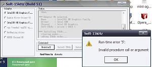

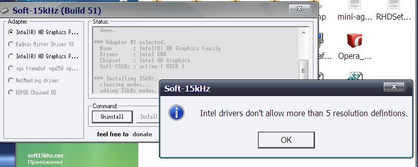

    Установил программу soft15khz и прописал тайминги в .TXT файле.
    Modeline '800x480@60i' 15,771 800 793 855 858 480 495 515 525 interlace -hsync -vsync
    При нажатии кнопки <install 15kHz> появилось следующее окно
    а за тем
    При нажатии кнопки <install 25kHz>, а затем кнопки <install UZER> прошла инсталляция.
    В чем дело?
