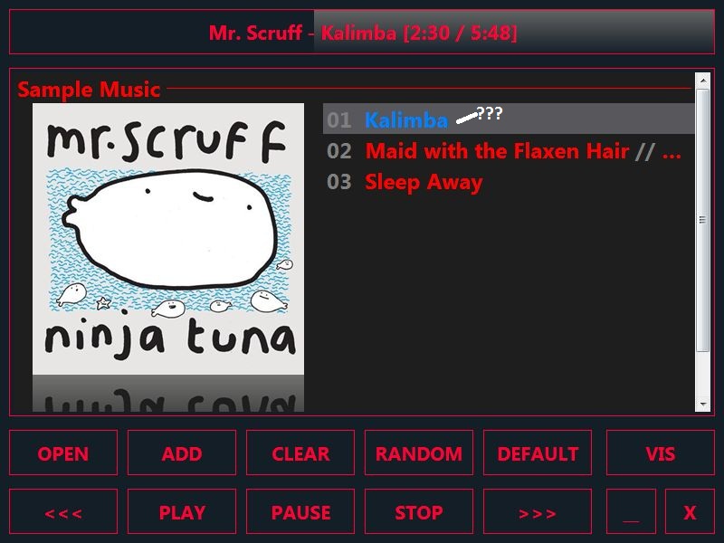

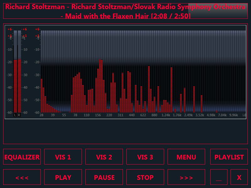

    Кое с чем разобрался..
    Достаточно пока двух окошек. Визуализация и плейлист.
    Кнопки перетасовал. Цвет нашел где задаётся.
    Но не смог изменить цвет текущей композиции. Не нашел где он закопан.
    Хотелось бы при вызове эквалайзера что бы он покрупнее был. Стилусом попадать трудно, не говоря о пальце.
    Может еще какая нить визуализация может быть прикручена? Кнопка VIS 3 пока свободна.
    Спасибо.

    Эквалайзер крупнее, чем его сделал автор фубара, не сделать. Сейчас у меня свободного времени не хватает. Пока могу только посоветовать схдоить сюда, там очень подробно и доступно описано как привнести в сборку те изменения, которые вы упоминаете, это не сложно.
