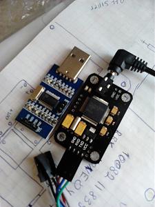

ID:	15698 ну вот наконец то и мне пришла плата распознавания голоса конечно хотелось EasyVR но так как заказывал через ребят то по ошибке заказали не ту плату ну ни че судя по видео эта плата тоже вполне справится с задачами которые я на неё возлагаю Сразу же возникли вопросы программное обеспечение я на неё скачал но компьютер её не определяет у меня сейчас виндовс 7 вопрос мне надо это делать только через USB адаптер или можно сделать и через ARDUINO? ПО я поставил EasyVR-Commander

    Chip пожалуйста подскажите как заставить их правильно работать если отдельно на ардуину заливать ваш скетч то он заливается потом я подключаю звуковой модуль лампочка повер мигает и все ???????
    если я их сразу вместе подключаю то скетч не заливается и там виден только первый ком порт а она у меня висит на третьем надо что то сделать что бы комп эту плату как то определил
    Последний раз редактировалось Omigovolt; 26.09.2012 в 15:40.
  9. #39
    Скетч написан для EasyVR, с этой платой скорее всего не заработает
    При заливке скетча нужно отключать провод от TX

    а как же видео где на этой платке был организован свет в зале коридоре и т. д. там все работает(((((((
