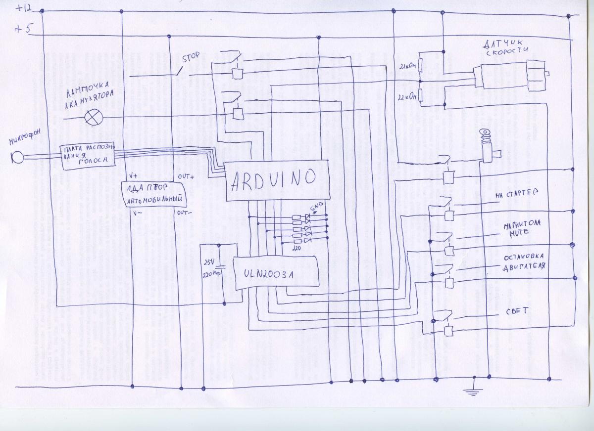

    посмотрите массы все в одной точке хотел уточнить при подаче реле на ардуино оно подаст тоже общую массу это правильно или пяти вольтовые массы надо было отдельно сводить????
    если где есть ошибки укажите пожалуйста????
    Последний раз редактировалось Omigovolt; 01.12.2012 в 01:05.
  8. #48
    Слаботочку и силовые цепи лучше разделить
  9. #49
    15.12.2008
    229
    407
    Omigovolt,
    реле "на стартер", "остановка двигателя" будут управлавлять той схемой из множества реле, что на драйве выложена?
    я, видимо, чего-то не понимаю, но делать на 10 и более реле то, что можно сделать примерно на пяти транзисторах (возможно 1 реле для перестраховки) при условии, что предполагается наличие ардуино, как-то странно, имхо. разъясни, пожалуйста, почему такое решение?
    По схеме пока такие соображения:
    1. датчик скорости хотя бы через диод стоит подключить.
    2. генератор и схема подключения стоковые? тогда у меня сомнения в том, что будет заряд.
  10. #50
    03.06.2012
    210
    204
    чип а вот по датчику скорости я ведь действительно ошибся надо было через делитель напряжения а я там сделал охинею теперь исправил (по датчику скорости) разделил цепи 12 и 5 вольт расчитал резистор для SMD-шек Есть еще один вопрос при изучении мануала на плату распознования голоса там было написанно что очень много зависит от микрофона и от проводов (точнее их длинны) на которых висит микрофон в связи с этой поправкой было принято решение располагать плату в месте расположения микрофона т. е. в козырьке над головой вопрос если длинна проводов которые будут соединять ардуину и этот модуль увеличится где то до полутора двух метров это ни как не повлияит на работу и качество работы всей системы в целом????
