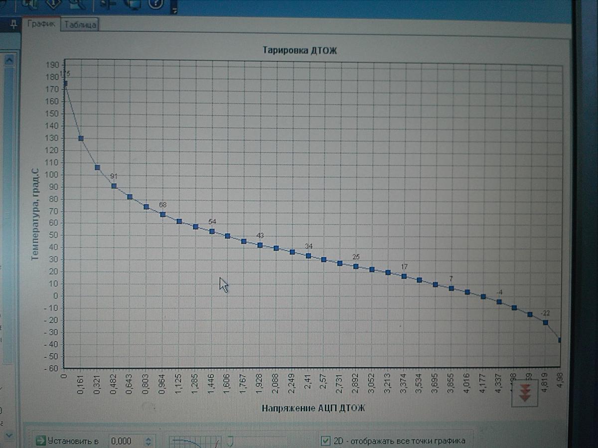

    Реализовал еще одну фишку. Так как существуют аналоговые датчики с нелинейной характеристикой, то надо как-то эту характеристику задавать.
    Для примера использовал график тарировки ДТОЖ. Из графика взял контрольные точки и сделал 2 массива.
    t = 175, 130, 106, 91... температура
    u = 0 , 0.161, 0.321 ,0.482... соответствующие напряжения
    Кривую между соседними точками условно принял как прямую и сделал формулу вычисления промежуточных значений. Теперь в Венаторе есть возможность тарирования аналоговых датчиков с нелинейной характеристикой. Причем длинна массивов координат точек может быть любая. В архиве демонстрационный ролик
