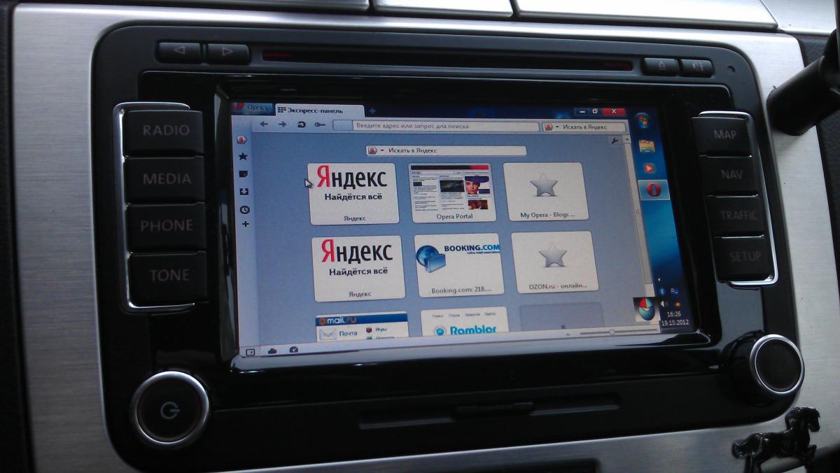

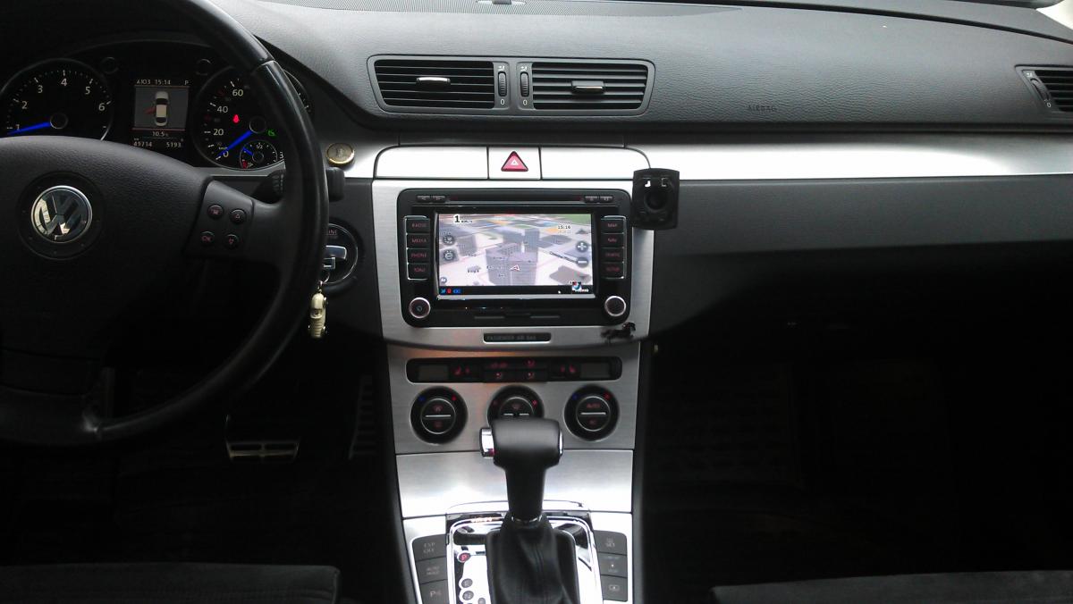

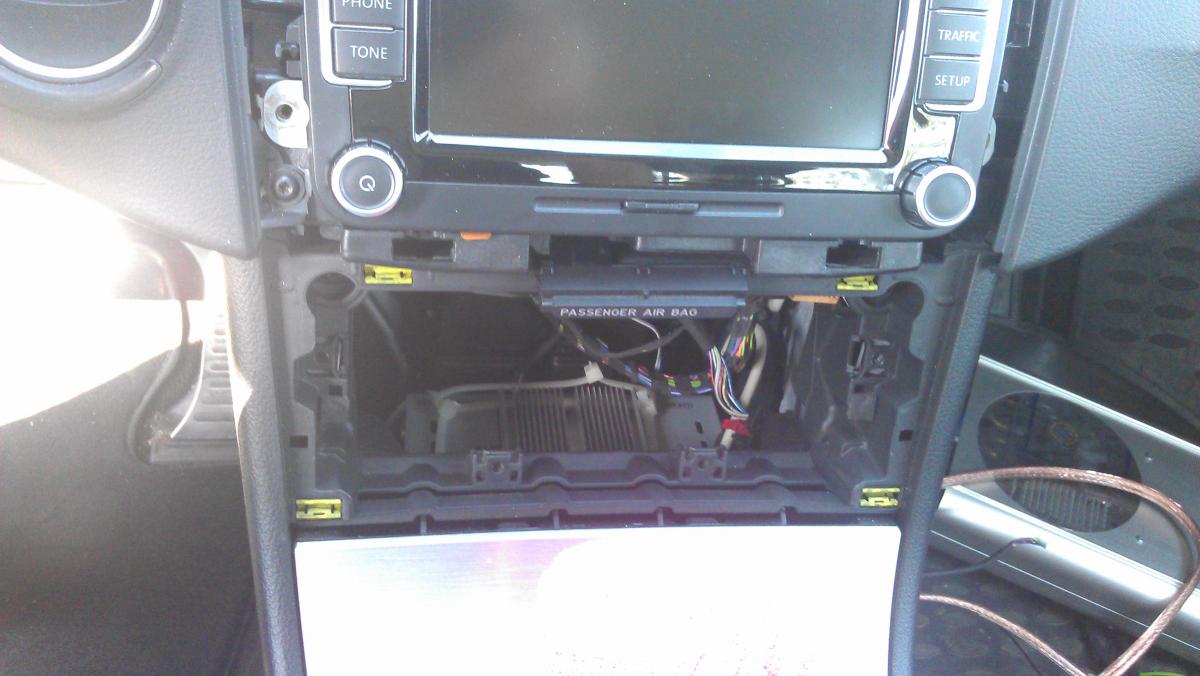

    Вот на конец решился написать отчет о проделанной работе по внедрению компьютера в мой VW PASSAT B6.

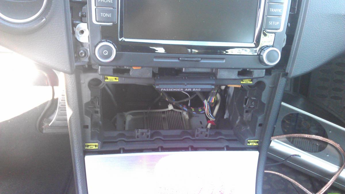

    Задача стояла установить компьютер в машину, но при этом не испортить заводской интерьер. За основу было решено взять родную DVD магнитолу с 7” сенсорным экраном и с навигацией, жестким диском и sd картой (RNS 510).

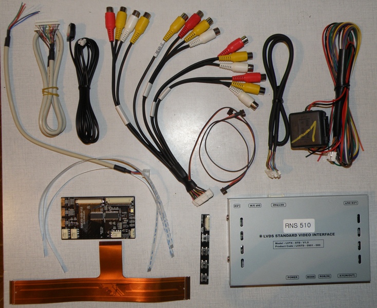

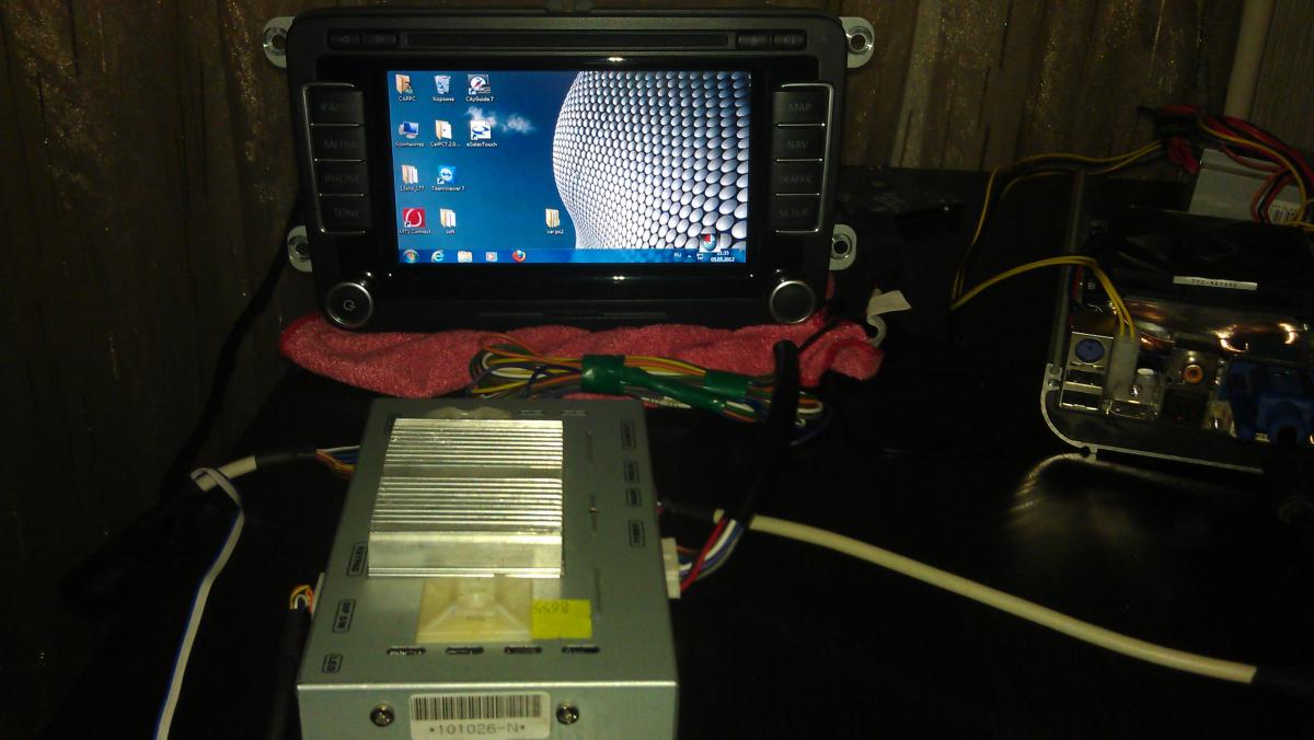

    Далеко не самый бюджетный вариант, но я не жалею. На RNS выводилась картинка от штатных парктроников, RNS управлялась кнопками на руле, общалась с приборной панелью, выводя на нее аудио информацию, компас , а также информацию от родной навигации, которую хотелось оставить на всякий пожарный случай. Подключение компьютера к RNS через VGA разъем возможно было произвести только посредством видео интерфейса, плюс при таком варианте я получал еще 3 дополнительных видео входа, один видео выход, а также автоматическое переключение на один из видео входов, для камеры заднего вида при включении задней передачи.

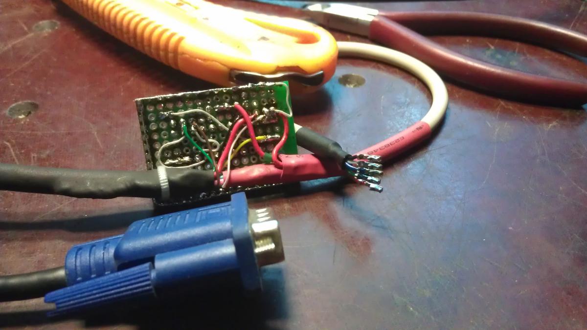

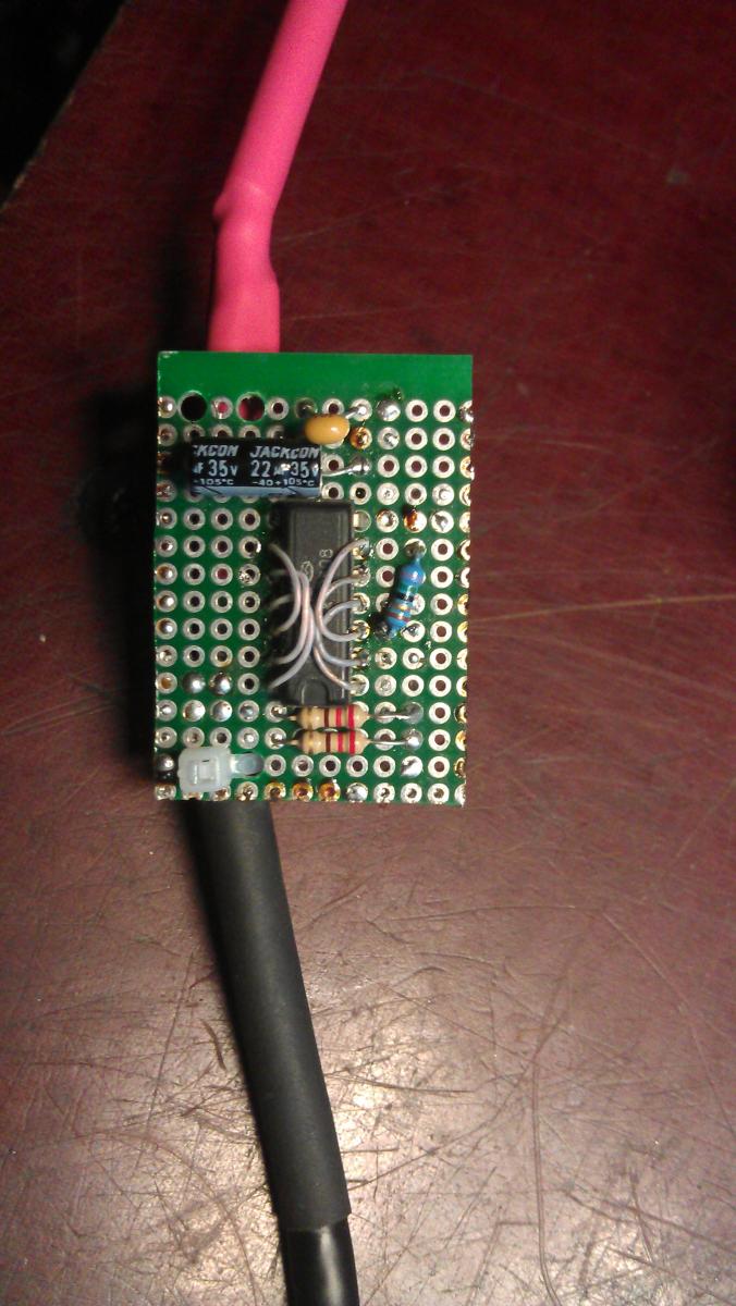

    Правда у интерфейса к сожалению тоже не оказалось VGA входа , но был RGB со смешанной синхронизацией, и поэтому пришлось сделать смеситель синхры .

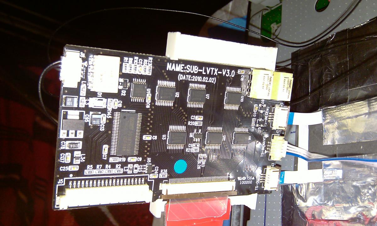

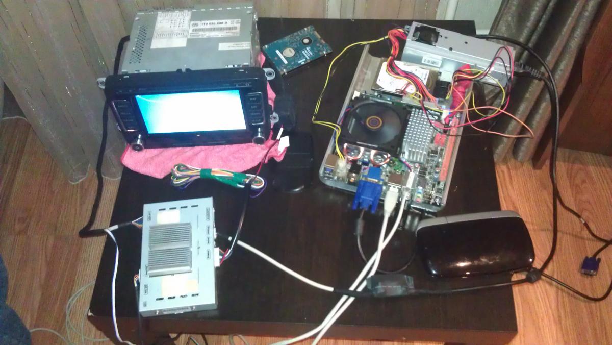

    Видеоинтерфейс подключался в RNS через плату переключатель которая монтировалась в RNS. По сути она подключала видеоинтерфейс непосредственно к LCD дисплею ,минуя мозги RNS, а также позволяла подключить родной (4х проводной) тачскрин к компьютеру, через USB интерфейс. Управление переключением режимов также было выведено на одну из родных кнопок RNS, что также было очень удобно.

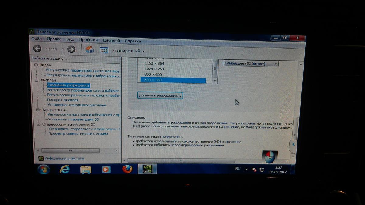

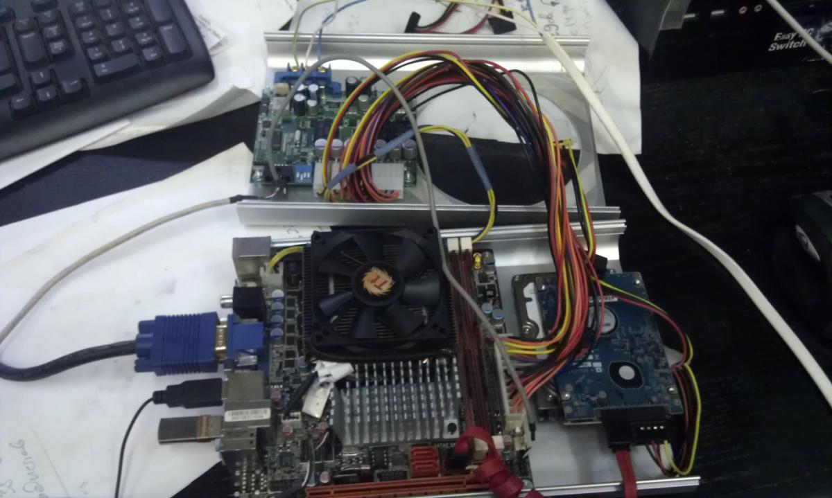

    В основу компьютера сначала легла материнская плата ZOTAC GeForce 9300 –ITX, на сокете 775, с процессором Core 2DUO и с интегрированной видео картой GeForce 9300, SSD Intel 80 Гб, самодельный корпус , блок питания mini-box M4-ATX (250 Вт) . Так как, я делал это в первые, то пришлось изрядно помучаться с настройкой видео карты, на разрешение 800х480, на котором работал видеоинтерфейс и RNS.

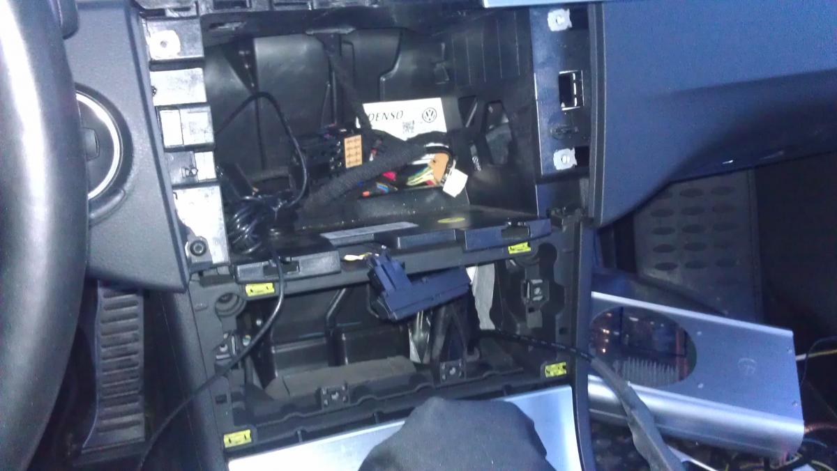

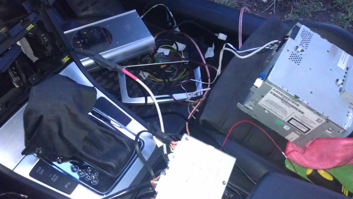

    После получения положительного результата, была произведена первая попытка интеграции компьютер + видеоинтерфейс + RNS в машину.

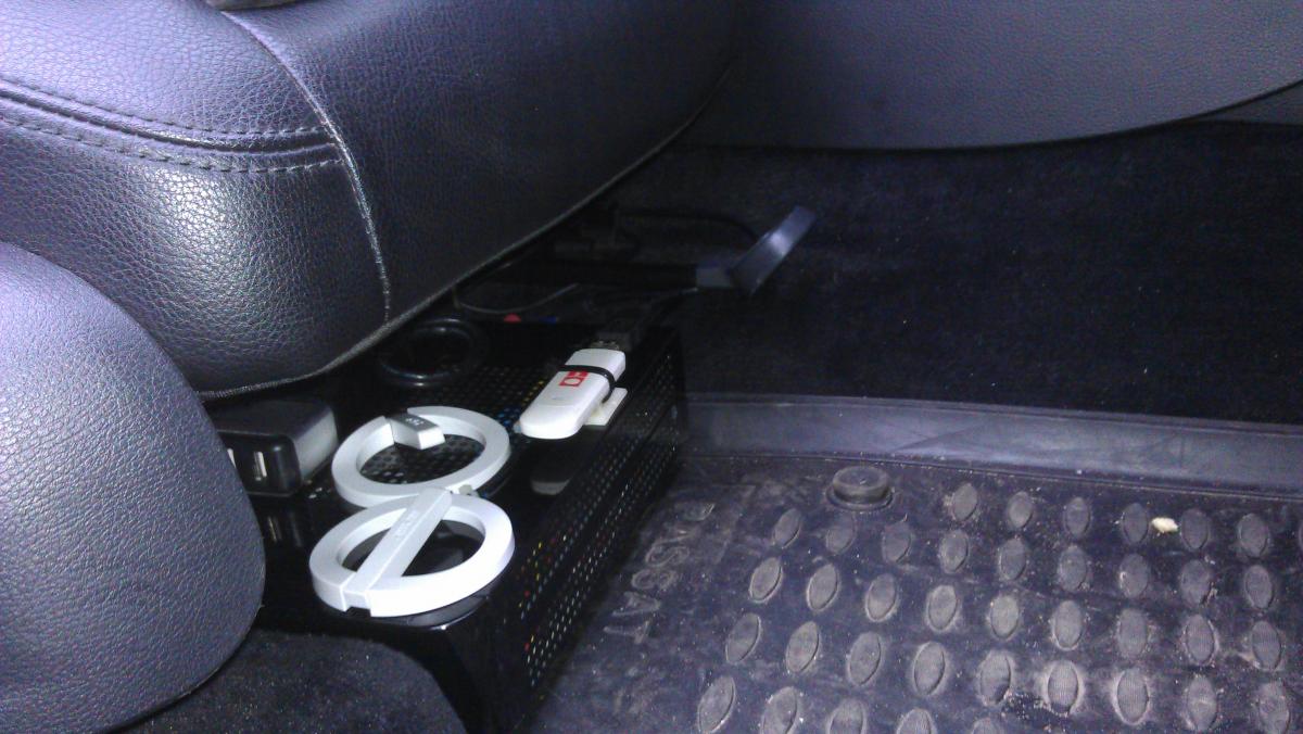

    Компьютер было решено разместить под креслом переднего пассажира. Не могу назвать это место идеальным, но так как под торпеду он не влезал , а в багажник я его устанавливать не хотел, по причине необходимости для этого протяжки через весь салон большого количества проводов, то решение разместить его под сиденьем было золотой серединой. Питание для компа было заведено на прямую с аккумулятора проводом сечением 6 кв. Также почитав форум был изготовлен фильтр питания, без него на экране были помехи.

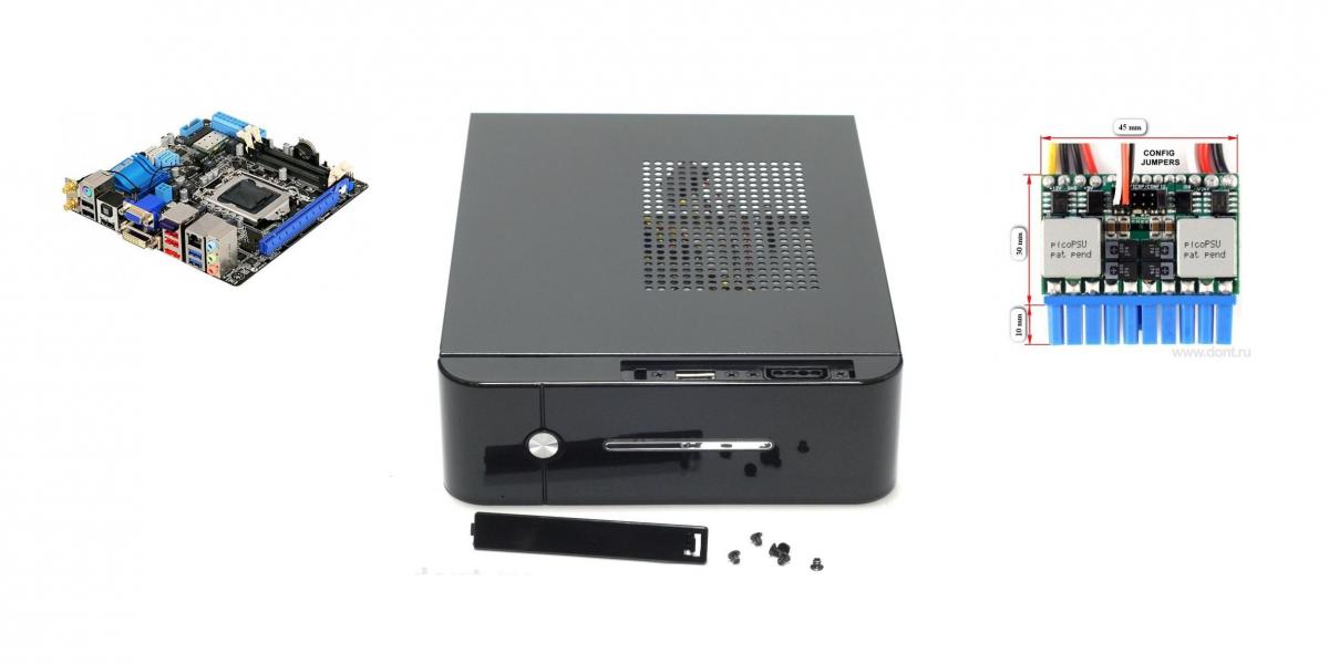

    С такой конфигурацией я откатался месяц, после чего решил попробовать собрать новый компьютер на базе Intel i5. За основу легла M.B. Asus p8h67-i deluxe и процессор Intel "Core i5-3470" ,при этом я поменял корпус на e-mini E-2011 MiniITX Black Slim с размерами 230х190х60.
    С таким корпусом пришлось отказаться от прежнего блока питания (он туда не влезал) и купить mini-box M3-ATX (125 Вт).

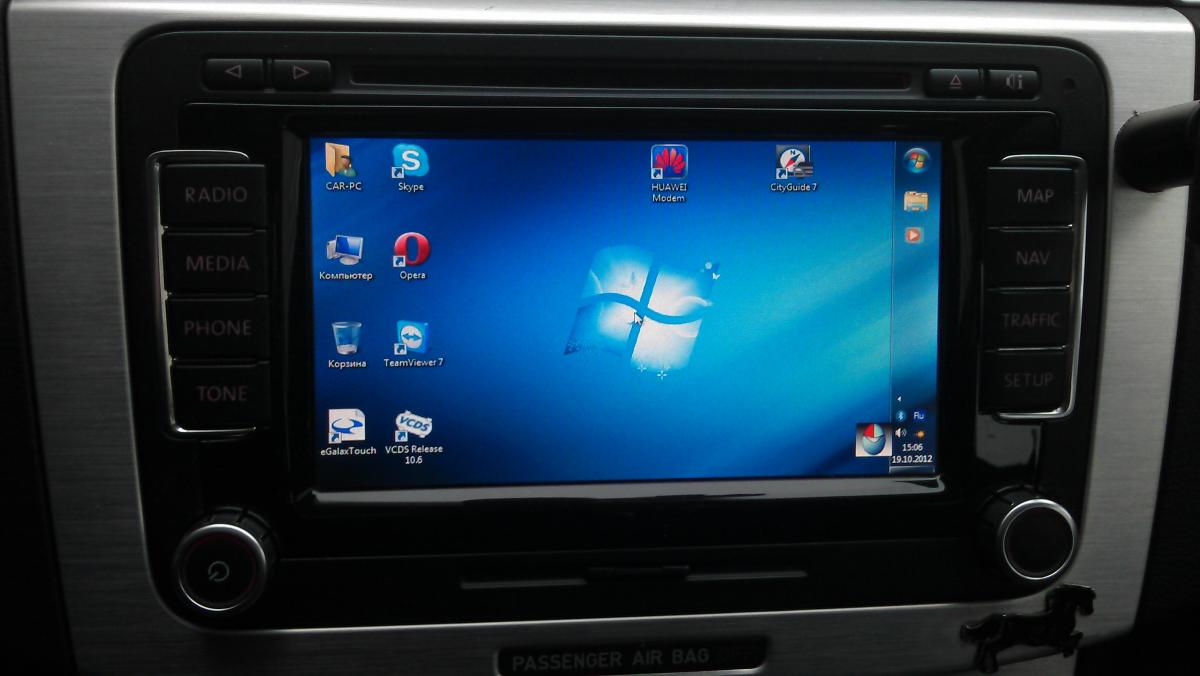

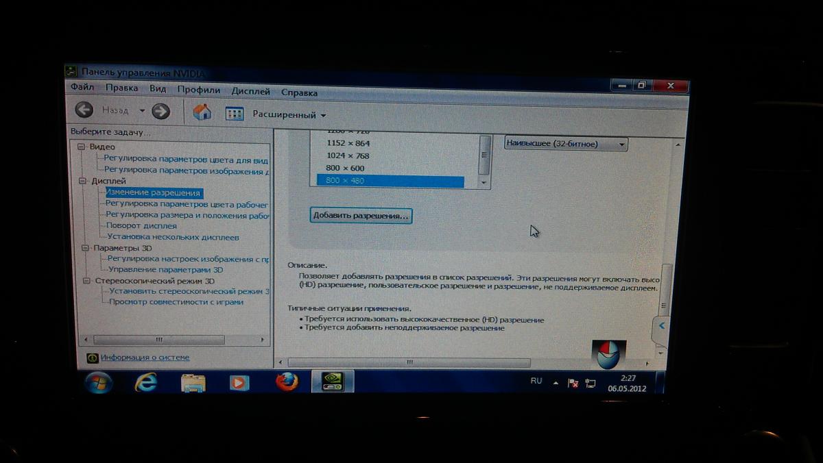

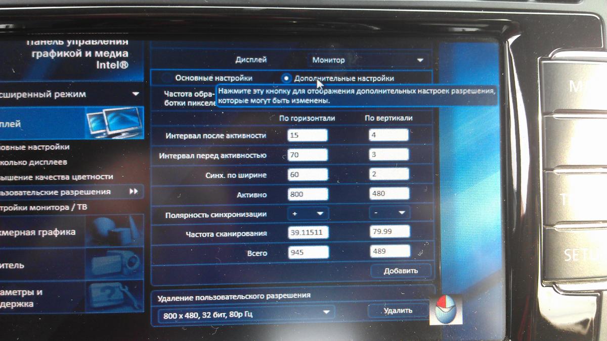

    С минимальными переделками все включая фильтр питания влезло в корпус. После замены материнской платы опять было потрачено не мало времени на настройку видеокарты INTEL HD на режим 800х480 .

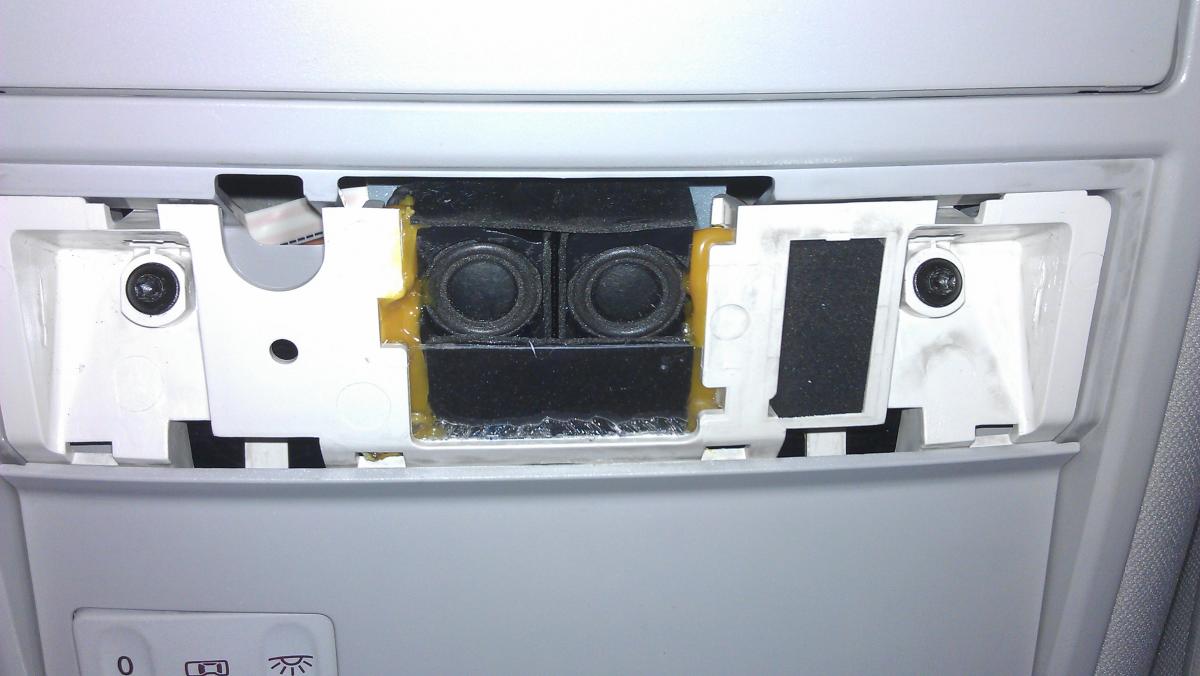

    Долго я не мог решить как мне подключить звук от компьютера к RNS. В итоге я отказался от этой затеи и вывел звук отдельно через отдельный усилитель и динамики от ноутбука .Все это было вмонтировано в панель салонного света. Gps приемник пока использую bluetooth Globalsat BT-338

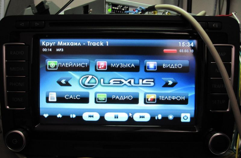

    Я вижу в первой кто к RNS 510 подрубил компьютер.
    Последний раз редактировалось sirota; 19.10.2012 в 00:56.
    По умолчанию Re: VW PASSAT B6
    Какой программой настроил VGA>NTSC на материнке Asus p8h67-i deluxe?
    Цитата Сообщение от sirota Посмотреть сообщение
    Ну что сказать...молодца!
    Подключал к RNS года 3 назад
    А почему NTSC ?

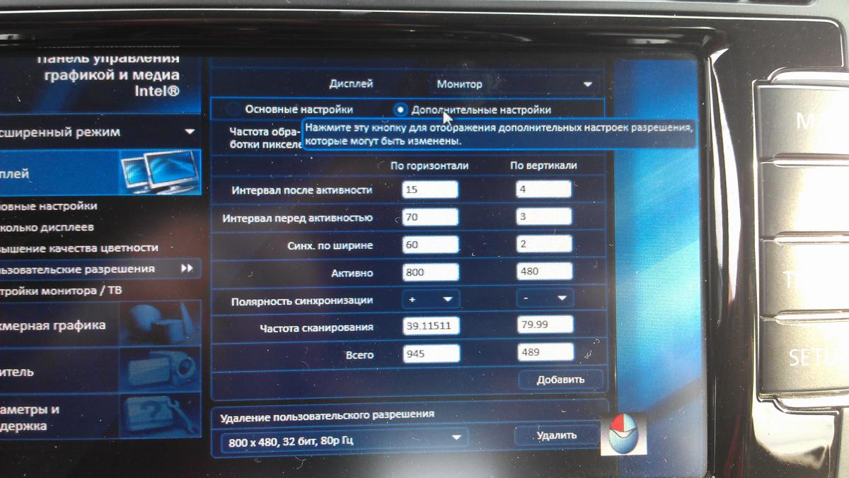

    Переделал VGA в RGB для видеоинтерфейса, затем в интерфейсе через сервисное меню подобрал подходящий режим (называются они там по идиотски, поэтому завтра сфоткаю), затем интеловским софтом откорректировал изображение (с этим повозился).

    Компьютер под сиденьем переднего пассажира.

    Звук с компьютера

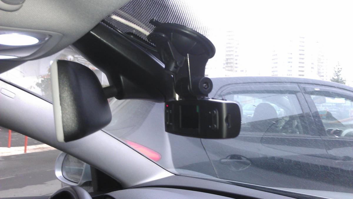

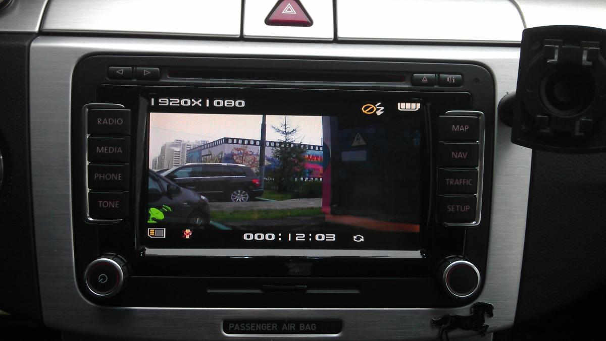

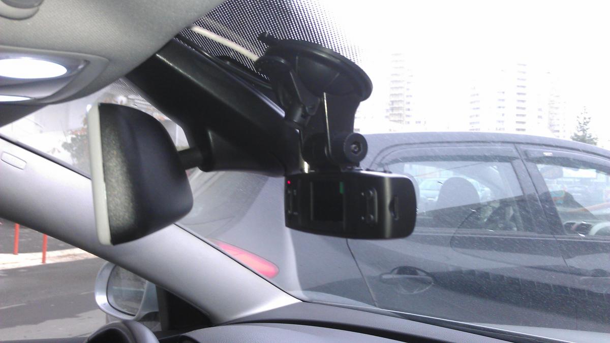

    Регистратор подключен в видеоинтерфейсу.

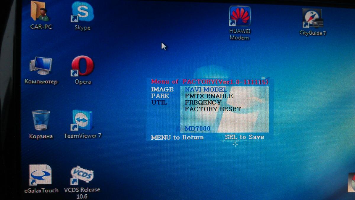

    Что бы RGB вход начал работать с рахрешением 800х480 нужно установить правильный видеорежим.
    Для выбора специального видеорежима, необходимо войти в сервисное меню видоинтерфейса с его кнопок.
    Либо нажимаем и удерживаем 2 секунды кнопку UP, либо жмем последовательно UP-DOWN-UP-MENU.
    Затем в UTIL и в NAVI MODEL
    там 7 режимов
    DEFAULT -режим по умолчанию (по моему 320х240)
    KD680-NEW
    NAV N GO
    KD-918
    KD-900
    MYVI
    MD7000-ЭТОТ СТОИТ У МЕНЯ (800Х480P).
    Забавно то, что когда в первый раз я все это настраивал для
    M.B. ZOTAC, с видеокартой GeForce 9300, то у меня было видно даже BIOS M.B. (не много была сдвинута картинка).
    На INTEL, мне так сделать не удалось. Вижу только Windows.
    Но на Zotac у меня стоял другой видео режим, какой то KD*****
    (какой именно уже не помню )
    Точно утверждать не берусь, но возможно под разные видюхи,
    нужно использовать разные видеорежимы, чем это обусловлено пока не знаю- нужно разбираться и экспериментировать.
