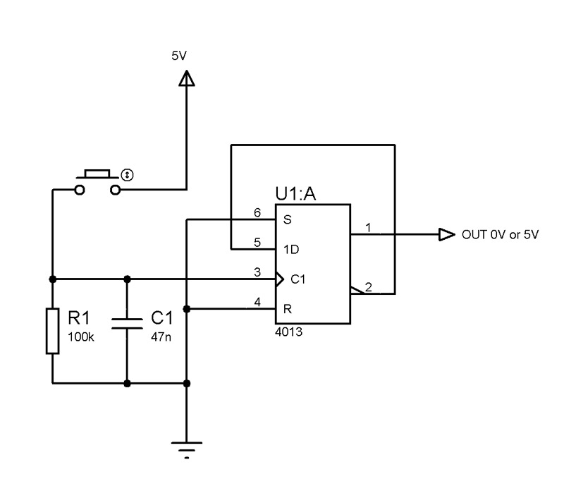

    Ну если проблемы с электроникой то тогда тебе лучше микровыключатель поставить .
    Вот схема кнопки.
  5. #95
    Продвинутый Аватар для Benny
    27.02.2009
    38
    204
    258
    По умолчанию Re: Адаптер подключения звука от CarPC к штатному усилителю на Toyota Lexus
    Вот схема кнопки.
    Спасибо за схемку, думаю кнопочку мне сделают. Теперь исправьте если не прав: Слушаю радио, захотелось navi включить, нажимаю AM. В данный момент работает радио и если появляются звуки с PC, он радио глушит и говорит куда ехать? Я правильно понял?
