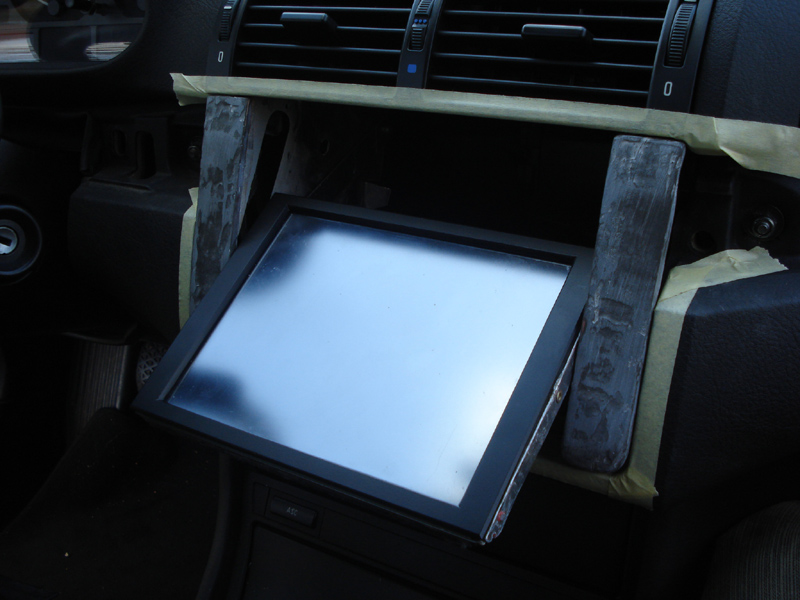

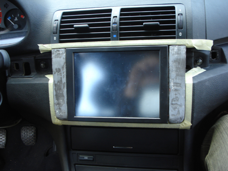

    Вот выкладываю следующий этап изготовления и установки моторезироного монетора. Пака только примерка, цель убрать все неровности и щели между торпедой и рамой с матрицей.
    технология такая: грубо создаем форму, затем вставляем на место и путем замазывания шпаклевкой щели между торпедой и рамкой, снимаем и обрабатываем где нехватает добавляем шпаклевки.
    ps: картинки потухли по причине падения моего сервера. восстановительные работы ведуться и будут окончены 24.10.08 20.30 (надеюсь)

    пердупреждаю, затея классная но нервы жреть.... много неудачнух попыток было пака не нашел то что надо, просто нехочеться чтоб монетор потом открывался как дверь в грабницу фараона. хотя по моим примерам уже можно нехилую конструкцию забабахать. хочу отметит результат поразил даже меня. Открываеться как по маслу, почти безшумно. первая модель изза простого болта с маленьким шагом требовала скорости и приходилось подкидывать серве а щас без напряг время открытия составляет 3-4 секунды.
    зы: как я тебя понемаю насчет жены.... ты бы знал как моя жена меня не понемала пока не увидила что все потехонечку налаживаеться.
