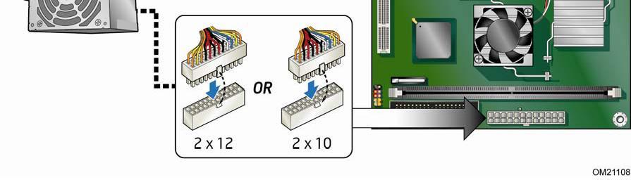

    А никто не пробовал запитывать эту мамку с 20 пин разъемом питания???? На некоторых мамках это канает. Что то не очень хочется 4 пина добавлять....
    Нашел, похоже можно

    У меня М2-ITX 20 пин и переходник 20-20 все работает!

    если мать стартует с 20пиновым, то дополнительный разъем не нужен. переходник тоже не нужен. воткнул и поехали. спалить мать таким образом точно не получится.
