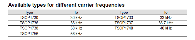

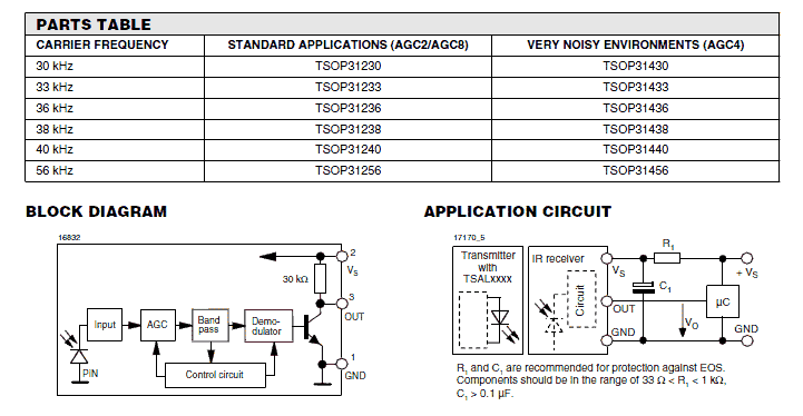

    С таким же приемником (SJ1838) у меня тоже работает не очень. Поставил TSOP 31238 (внешне похож на TSOP17XXX, см. картинку в первом посте)
    TSOP312XX это тоже самое, просто обновленная версия линейки TSOP17XX - последние цифры совпадают.
    А что касается частот - см. в прикрепленных изображениях.
    Кста, Chip, вопрос - а почему ты фильтр питания сделал не так, как в даташите (резистор на питании), а наоборот (резистор на земле)?
    А то вот я втупил - думаю по какой схеме делать - твоей или даташитовской
    И еще вопросик - кто-нить выяснил пионер на какой частоте работает - 36 или 38КГц?

    Да действительно ступил, не заметил своей ошибки, в реальности у меня резистор на +Пит. висит.
    Подправил схему в шапке.

    Ещё вопросик - у меня есть главная плата и фальшпанель, соединенная с главной платой шлейфом - где лучше фильтр по питанию сделать - на главной плате или в непосредственной близости от TSOP?
    TOYOTA CAMRY - NEXUS 7
  6. #96
    По умолчанию Re: Управление компьютером, любым ИК пультом.
    В непосредственной близости к TSOP, можно и без фильтра делать, фильтр нужен для того если использовать пульты работающие на другой частоте
