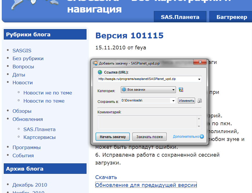

    Всех с новым годом!
    Да все прекрасно качается.

    Да, что-то Опера...
    С IE получилось. Спасибо.
